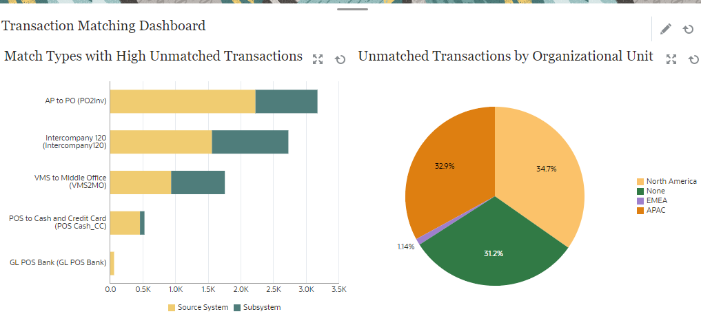

예: 트랜잭션 일치 대시보드
이 예제에는 두 가지 트랜잭션 일치 차트인 세로 막대 차트 및 원형 차트가 포함됩니다.
대시보드는 다음과 같이 표시됩니다.
트랜잭션 일치 대시보드
이 예제에서 대시보드를 생성하려면:
  1. 홈에서 대시보드, 사용자정의 순으로 선택합니다.
    기존 사용자정의 대시보드가 표시됩니다.
  2. 추가 아이콘을 눌러 새 대시보드를 생성합니다.
    새 대시보드가 기본 이름으로 생성되고 새 탭에서 열립니다.
  3. 대시보드의 설정을 눌러 대시보드 등록정보를 업데이트합니다.
    • 이름을 트랜잭션 일치 대시보드로 설정합니다.
    • 레이아웃을 세로로 설정합니다.
    • 세로 분할을 선택합니다.
  4. 왼쪽에 있는 뷰에서 설정을 누르고 차트 뷰를 생성합니다. 차트 뷰: 비일치 트랜잭션이 많은 일치 유형를 참조하십시오.
  5. 오른쪽에 있는 뷰에서 설정을 누르고 차트 뷰를 생성합니다. 차트 뷰: 조직 구성 단위별 비일치 트랜잭션를 참조하십시오.
  6. 저장을 누릅니다.
    생성된 뷰는 모두 대시보드에 표시됩니다.
다음을 수행할 수 있습니다.
  • 차트 뷰에서 영역을 누르거나 목록 또는 피벗 뷰에서 총계를 눌러 드릴다운하고 선택된 영역 또는 총계를 구성하는 개별 레코드를 봅니다.
  • 해당 차트 뷰에 대해 필터 추가를 사용하여 뷰에 새 필터를 추가합니다.
  • 실행을 눌러 대시보드 및 해당 데이터를 실행 모드에서 봅니다.
  • 뷰에 대해 확장을 눌러 전체 대시보드에 해당 뷰를 표시합니다.
