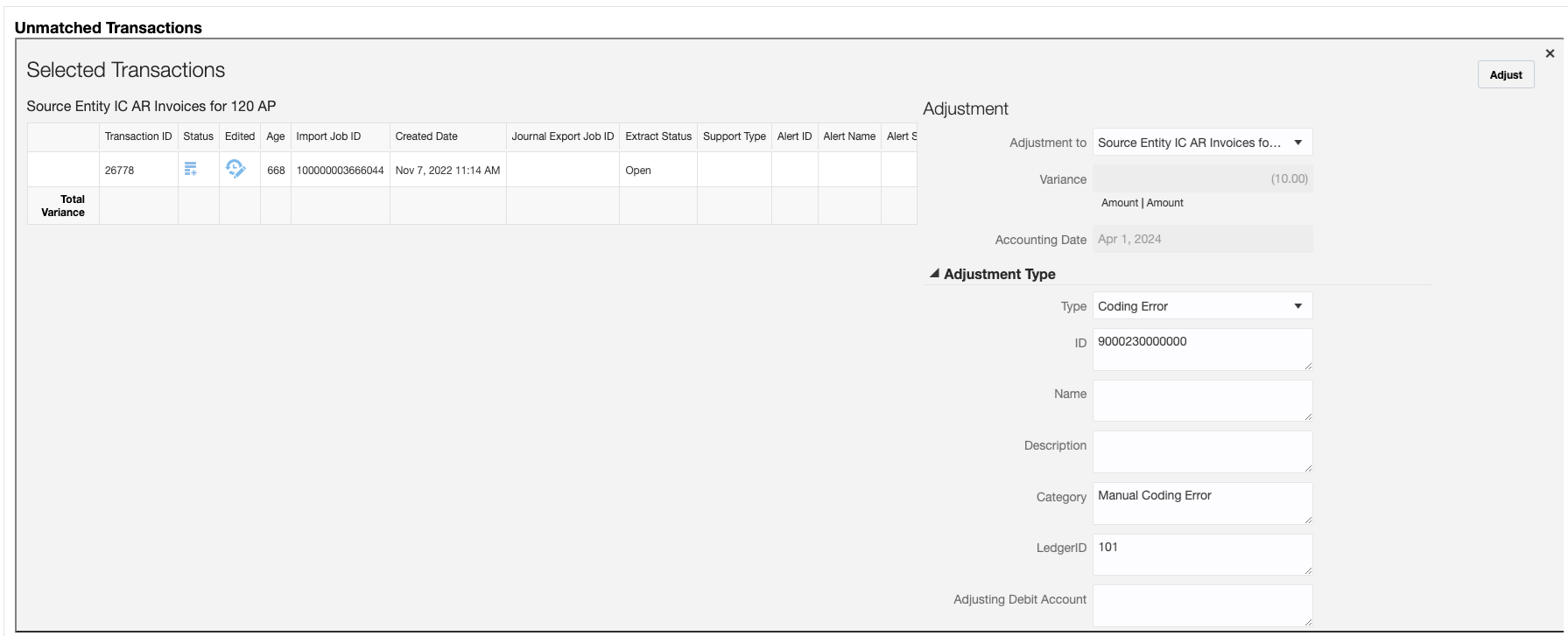

    조정 트랜잭션 세부정보 화면의 스크린샷
    다음 이미지는 일방 조정을 위한 비일치 트랜잭션 탭을 보여줍니다.
    일방 조정의 스크린샷
