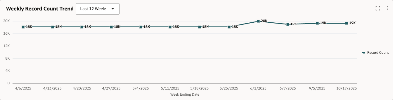

주별 레코드 수 추세
12주 동안의 추세 데이터를 보여주는 레코드 수 추세 차트
주별 레코드 수 추세 차트에는 필터 설정에 따라 기간별 과거 레코드 수가 표시됩니다. 기간 드롭다운 메뉴를 사용하여 다음에 대한 추세 데이터를 볼 기간을 선택합니다.
  • 최근 6주
  • 최근 12주
  • 최근 24주
  • 최근 36주
  • 최근 52주
  • 모두
차트의 데이터 요소는 전체 드릴하거나 현재 필터에 적용할 수 없습니다.

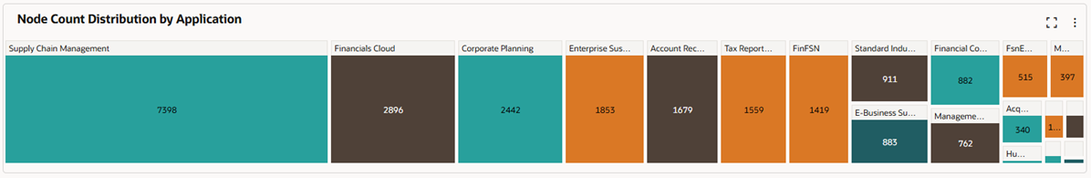

노드 수 분포 기준(애플리케이션, 차원, 노드 유형)
애플리케이션별 노드 수를 보여주는 노드 수 분포 차트
노드 수 분포 차트에는 필터 설정에 따라 애플리케이션, 차원 또는 노드 유형별로 총 노드 수가 표시됩니다. 차트 그룹화는 필터를 기준으로 합니다. 각 데이터 요소 위로 커서를 가져가면 해당 요소에 대한 노드 및 레코드 수가 표시됩니다.
차트의 데이터 요소는 전체 드릴할 수 없습니다. 그러나 데이터 요소를 마우스 오른쪽 버튼으로 눌러 해당 요소를 필터에 적용할 수 있습니다.
