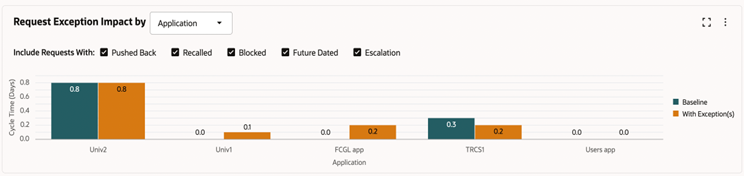

요청 예외 영향 기준(요청 유형 또는 데이터 체인 객체)
애플리케이션별 요청 예외 영향 스크린샷
[요청 예외 영향 기준(요청 유형 또는 데이터 체인 객체)] 패널은 요청 유형, 애플리케이션, 차원(필터 모음에서 단일 애플리케이션을 선택한 경우) 또는 뷰별로 반송, 재호출 등의 다양한 요청 예외가 요청 완료에 걸린 일수에 미치는 영향을 예외가 없는 요청의 기준치와 비교하여 보여줍니다.
차트에 표시되는 예외 유형을 필터링하려면 다음과 함께 요청 포함 확인란을 사용합니다.
차트의 각 요소에서 드릴다운하여 요청 활동을 보거나, 전체 드릴하여 다른 시각화에서 요청을 보거나, 해당 요소의 특정 사항을 페이지 필터에 적용할 수 있습니다. 작업 메뉴 작업 메뉴 아이콘를 사용하여 시각화에서 요청 요약을 보고 다운로드할 수도 있습니다. 대시보드 패널 작업을 참조하십시오.
