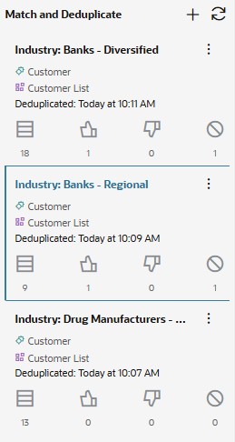

중복제거 결과 세트 패널
중복제거를 위한 중복제거 결과 세트 패널
[중복제거 결과 세트] 패널은 클러스터링 속성 또는 노드 생성 날짜(여러 개의 서로 다른 뷰포인트나 노드 유형의 중복을 제거하는 경우)별로 이 요청에 대해 실행한 일치 항목의 중복제거 결과 세트를 표시합니다. 중복제거 결과 세트를 누르면 해당 클러스터링 속성이나 생성 날짜의 일치 항목으로 뷰가 전환됩니다.
요청 뷰로 돌아가거나 뷰포인트를 닫는 등, 일치 워크벤치에서 다른 곳으로 이동하더라도 중복제거 결과 세트는 유지됩니다.
각 중복제거 결과 세트에는 일치 후보가 있는 일치하는 총 노드 수와 수락되고, 거부되고, 건너뛴 일치 후보가 있는 일치하는 노드 수가 표시됩니다.
이 패널에서 다음 작업을 수행할 수 있습니다.

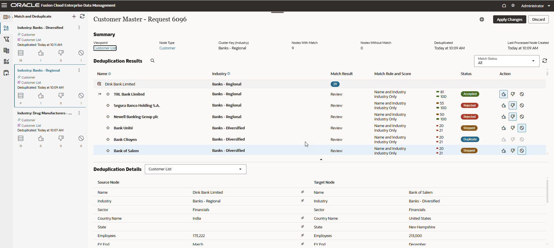

요약 섹션
아래 설명된 요약 섹션
[요약] 섹션에는 일치에 사용된 뷰포인트, 노드 유형, 클러스터 키(클러스터 키 기반의 중복제거인 경우) 또는 노드 생성 날짜(시간 기준 중복제거인 경우), 뷰포인트에서 일치 항목이 있는 일치 노드 수와 일치 항목이 없는 일치 노드 수, 중복제거가 실행된 날짜 및 시간, 마지막으로 처리된 노드의 생성 날짜가 표시됩니다. 뷰포인트나 노드 유형을 누르면 해당 객체를 검사할 수 있습니다.
각 중복제거 결과 세트는 뷰포인트, 노드 유형 및 클러스터 키 값 또는 노드 생성 날짜에 따라 다릅니다. 따라서 뷰포인트에 클러스터 키 값이 다른 노드가 포함된 경우 각 값에 대한 일치 후보를 보려면 각 클러스터 키 값에 대해 별도의 일치를 실행해야 합니다.

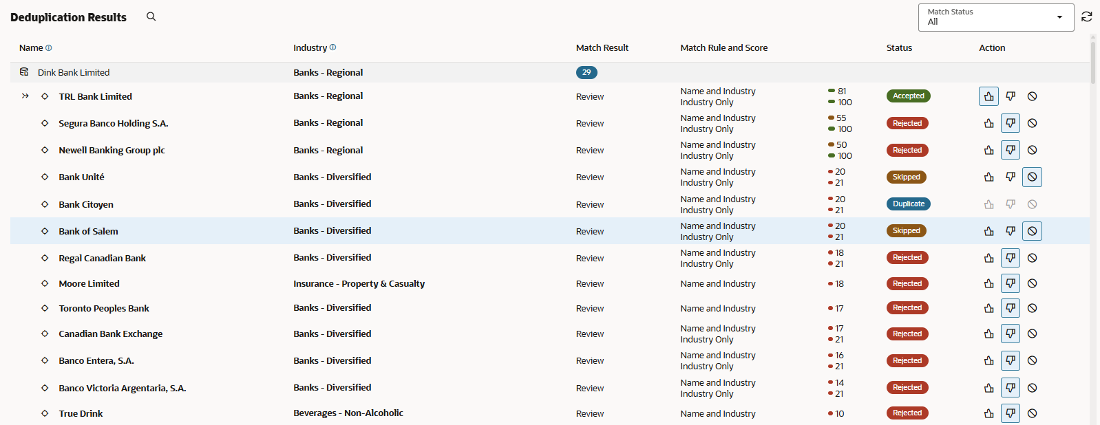

중복제거 결과 섹션
아래 설명된 중복제거 결과 섹션
[중복제거 결과] 섹션에는 선택한 중복제거 결과 세트의 일치 후보가 표시되며, 이를 수락하거나 거부하거나 건너뛸 수 있습니다. 클러스터 키 중복제거 작업의 경우 클러스터 키가 표시됩니다. 일치 규칙에 사용된 다른 속성은 굵게 강조 표시됩니다.
후보가 여러 일치 규칙의 기준을 충족하는 경우 해당 후보에 대한 단일 결과가 반환되고 연계된 일치 규칙이 표시됩니다. 각 규칙에 대한 일치 점수도 표시됩니다. 예를 들어, 위 스크린샷에서 TRL Bank Limited 후보는 Name and Industry와 Industry Only의 두 가지 일치 규칙의 기준을 충족했습니다.
일치 규칙이 자동 제외 임계값을 충족하거나 임계값 미만인 경우 일치 후보는 중복제거 결과에 표시되지 않습니다.
[중복제거 결과] 섹션에는 다음 정보가 포함됩니다.
  • 일치하는 노드: 결과 세트가 일치하는 노드(즉, 평가 중인 데이터 소스의 노드)별로 그룹화됩니다. 일치하는 노드는 데이터 소스 데이터 소스 아이콘 아이콘과 함께 표시되고 회색 배경으로 강조 표시됩니다. 일치하는 각 노드의 [일치 결과] 열에는 발견된 일치 결과 수가 표시됩니다.
    위 예에서 "Dink Bank Limited"라는 이름의 첫번째 행이 일치하는 노드입니다.
  • 일치 후보: 일치하는 각 노드 아래에 들여쓰기된 항목이 일치 후보입니다. 일치 후보는 일치 규칙에 따라 일치시킬 노드이며, 노드 노드 아이콘 아이콘과 함께 표시됩니다. 각 일치 후보에 대해 다음 세부정보가 표시됩니다. (예 열은 위 예제 스크린샷의 해당 값을 보여줍니다.)
    열 설명 예
    이름 일치 후보의 이름 속성입니다.
    이름 속성이 일치 작업에 사용된 경우 열 헤더에 정보 아이콘이 표시됩니다.
    일치 후보에는 TRL Bank Limited, Bank of Salem, Moore Limited 등이 포함됩니다.
    클러스터링 속성(클러스터 키 기반의 중복제거만 해당) 중복제거에 사용된 클러스터링 속성 값입니다. Industry
    일치에 사용되는 추가 속성 일치 규칙에서 이름 외의 다른 속성을 사용하는 경우 열 헤더에 정보 아이콘이 포함된 열로 표시됩니다. Industry
    일치 결과
    일치하는 각 노드의 경우 일치 수가 표시됩니다.
    일치 후보의 경우 검토가 표시되며, 이는 노드 유형의 노드가 일치하는 노드에 대해 가능한 일치 항목으로 확인되었음을 나타냅니다.
    일치하는 노드 행에 29가 표시되고 일치 후보 행의 [일치 결과] 열에 모두 검토가 표시되며, 이는 가능한 일치 후보로 확인되었음을 나타냅니다.
    일치 규칙 및 점수 다음 정보가 표시됩니다.
    • 노드 유형 및 데이터 소스에 대한 일치 규칙의 이름
    • 점수와 색상이 있는 미터 막대로 표시된 일치 후보의 신뢰도 레벨
    일치 점수에 대한 자세한 내용은 FAQ 일치 점수는 어떻게 계산되며, 어떻게 사용합니까?를 참조하십시오.
    처음 세 개의 Industry Only 일치 규칙이 100의 신뢰도 레벨로 표시되며, 이는 일치 후보가 일치 규칙 기준과 완전히 일치함을 나타냅니다. 다른 후보의 경우 숫자가 더 낮으며, 이는 해당 후보가 일치 규칙 기준 중 일부만 일치하기 때문에 신뢰도 레벨이 낮음을 나타냅니다.
    후보는 일치하는 노드와 일치 후보 간의 이름에서 공유되는 문자 수에 따라 Name and Industry 규칙에 대해 다양한 숫자가 표시됩니다.
    상태 다음 정보가 표시됩니다.
    • 대기 중: 일치 후보에 대한 작업이 아직 수행되지 않았습니다.
    • 수락됨: 일치 후보가 일치하는 항목으로 수락되었습니다.
      일치 후보를 수락하면 해당 요청 항목에 대해 대기 중인 다른 모든 일치 후보가 [거부됨]으로 자동 업데이트됩니다.
    • 거부됨: 다른 일치 후보를 수락했거나, 해당 일치 후보를 거부했기 때문에 일치 후보가 거부되었습니다.
    • 건너뜀: 일치 후보가 검토되어 건너뜀으로 표시되었습니다. 일치 후보를 [건너뜀]으로 표시하면 다음에 이 노드 유형과 데이터 소스에 대해 일치 작업을 실행할 때 조치를 취할 수 있도록 검토용으로 다시 표시됩니다.
    • 중복: 일치 후보가 이 요청 내의 뷰포인트에서 다른 노드의 중복 항목으로 이미 수락된 일치하는 노드입니다.
    TRL Bank Limited는 수락된 반면, Bank Unite와 Bank Salem은 건너뛰었습니다.
    Bank Citoyen은 중복으로 표시되었으며, 이는 이 요청에서 이미 중복 노드로 수락되었음을 의미합니다.
    작업 일치 후보를 수락하거나 거부하거나 건너뛸 수 있습니다. 중복제거 결과 검토 및 변경사항 적용을 참조하십시오. 각 일치 후보에 대해 [수락], [거부], [건너뛰기] 버튼이 표시됩니다.

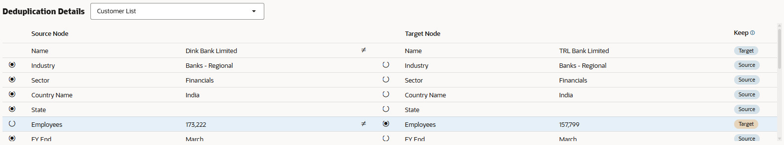

중복제거 세부정보
아래 설명된 일치 세부정보 화면
[중복제거 세부정보] 섹션에는 일치하는(소스) 노드와 일치 후보(타겟) 노드의 속성이 병렬 레이아웃으로 표시되므로 비교할 수 있습니다.
드롭다운 메뉴를 사용하여 소스 노드에 대한 뷰포인트(계층 뷰포인트의 경우 상위)를 선택합니다.
일치하는 노드에 관련 뷰포인트의 관계 및 속성 값이 있는 경우 드롭다운에서 관련 뷰포인트를 선택하여 해당 속성 값을 보고 필요에 따라 평가 및 병합할 수 있습니다. 드롭다운의 뷰포인트에 접근하려면 관련 뷰포인트를 구성해야 합니다. 관련 뷰포인트 구성을 참조하십시오.
소스 노드 찾기(소스 노드 찾기 버튼) 및 타겟 노드 찾기(타겟 노드 찾기 버튼)를 눌러 해당 뷰포인트의 소스 또는 타겟 노드를 봅니다. 뷰포인트에서 해당 계층 위치 및 트랜잭션 기록과 같은 노드를 표시하여 추가 정보에 액세스할 수 있습니다. 뷰포인트 창의 왼쪽에 있는 일치 및 중복제거(일치 아이콘) 탭을 눌러 일치 워크벤치로 돌아갑니다.
  • 소스 노드 섹션에는 상위 및 관계 속성을 포함하여 일치하는 노드 인스턴스의 속성 및 값이 표시됩니다.
  • 타겟 노드 섹션에는 뷰포인트에 있는 일치 후보의 속성 및 값이 표시됩니다.
소스 노드와 타겟 노드 간의 속성 값 차이는 같지 않음(≠) 기호로 표시됩니다.
소스 노드 또는 타겟 노드 열에서 라디오 버튼을 선택하여 보존 노드의 소스 또는 타겟 속성 값을 유지하도록 선택할 수 있습니다. 유지 열은 속성 값이 소스 노드의 값인지, 타겟 노드의 값인지를 나타냅니다(병합 중 유지할 속성 선택 참조). 표시되는 속성과 기본 유지 설정은 노드 유형과 데이터 소스에 대해 설정된 보존 규칙에 따라 다릅니다. 보존 규칙 생성, 편집 및 삭제를 참조하십시오.
