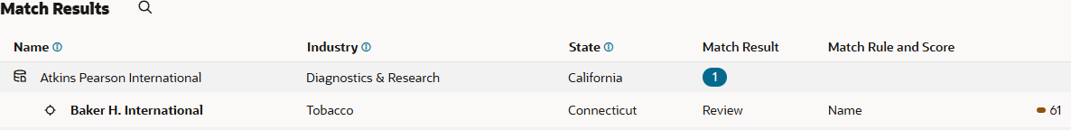

예 1
이 예에서 일치 규칙은 문자열인 Name 속성을 기준으로 일치시킵니다.
일치 점수 예 1
일치시킬 타겟 이름은 "Atkins Pearson International"이고, 일치시키려는 소스 이름은 "Baker H. International"입니다.
이 예에서 타겟 이름은 28자로 구성되며, 소스 이름은 그 중 17개("a", "k", 공백 두 개, "International" 전체)와 일치합니다. 따라서 약 61%(28개 중 17개)의 문자가 일치하여 일치 점수는 61입니다.

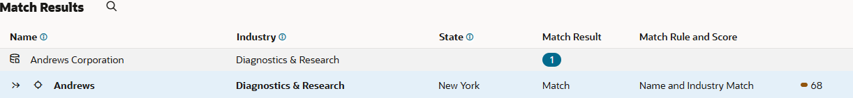

예 2
두번째 예에서는 Name과 Industry라는 두 문자열 속성을 기준으로 일치시킵니다.
일치 점수 예 2
일치시킬 타겟 이름은 "Andrews Corporation"이고 타겟 산업은 "Diagnostics & Research"입니다. 소스 이름은 "Andrews"이고 소스 산업은 "Diagnostics & Research"입니다.
이 경우, 소스 이름은 타겟 이름의 37%(19개 중 7개)와 일치하고, 소스 산업은 타겟 산업의 100%와 일치합니다. 이는 결합된 일치이므로 (37+100)/2로 평균을 계산하여 일치 점수는 68점이 됩니다.
다른 데이터 유형과 일치 연산자는 유사한 계산을 수행하여 일치 점수를 결정합니다.
