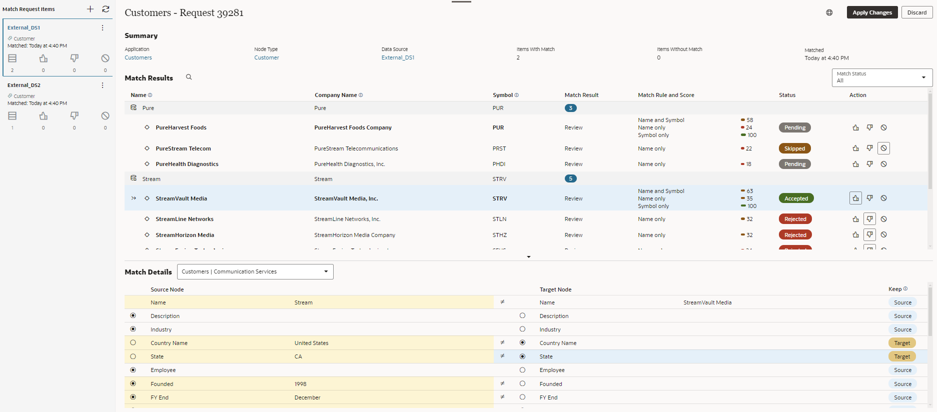

병합에 대한 일치 결과 이해
[일치 결과] 화면에는 일치 후보가 표시되며, 이를 수락하거나 거부하거나 건너뛸 수 있습니다.
일치를 실행한 후 화면에 일치 후보가 표시됩니다.
아래 설명된 섹션이 포함된 일치 결과 화면
화면에는 다음과 같은 섹션이 포함되어 있습니다.

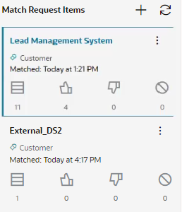

일치 요청 항목 패널
아래 설명된 결과 패널
[일치 요청 항목] 패널에는 데이터 소스별로 이 요청에 대해 실행한 일치 작업의 일치 결과 세트가 표시됩니다. 요청에 데이터 소스가 서로 다른 요청 항목이 포함된 경우, 각 데이터 소스에 대해 일치를 실행할 수 있으며 해당 결과가 [일치 요청 항목] 패널에 표시됩니다. 일치 결과 세트를 누르면 해당 데이터 소스의 일치 항목으로 뷰가 전환됩니다.
요청 뷰로 돌아가거나 뷰포인트를 닫는 등, 일치 워크벤치에서 다른 곳으로 이동하더라도 일치 결과 세트는 유지됩니다.
각 일치 결과 세트에는 일치 후보가 있는 총 요청 항목 수와 수락되고, 거부되고, 건너뛴 일치 후보가 있는 요청 항목 수가 표시됩니다.
이 패널에서 다음 작업을 수행할 수 있습니다.

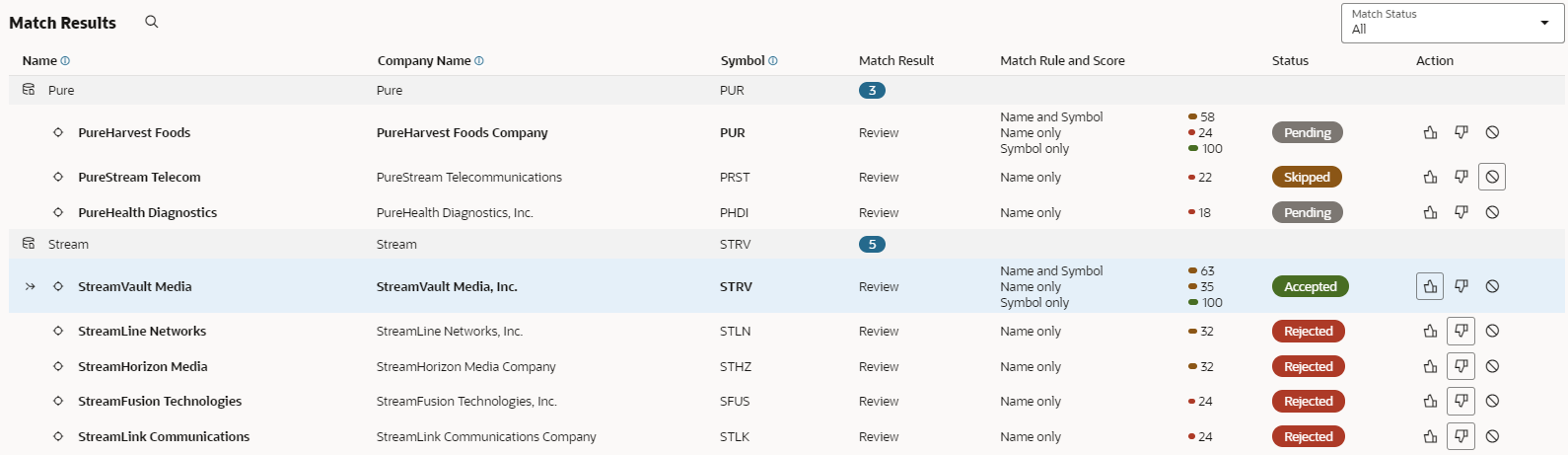

일치 결과 섹션
일치 결과 스크린샷
[일치 결과] 섹션에는 선택한 일치 결과 세트의 일치 후보가 표시되며, 이를 수락하거나 거부하거나 건너뛸 수 있습니다. 일치 규칙에 사용된 속성은 굵게 강조 표시됩니다.
후보가 여러 일치 규칙의 기준을 충족하는 경우 해당 후보에 대한 단일 결과가 반환되고 연계된 일치 규칙이 표시됩니다. 각 규칙에 대한 일치 점수도 표시됩니다. 예를 들어, 위 스크린샷에서 StreamVault Media 후보는 Name and Symbol, Name only, Symbol only의 세 가지 일치 규칙의 기준을 충족했습니다.
일치 규칙이 자동 수락 임계값을 충족하거나 초과하는 경우(일치 규칙 생성, 편집 및 삭제 참조), 해당 후보자는 자동으로 [수락됨]으로 표시되고 다른 후보자는 [거부됨]으로 표시됩니다. 변경사항을 적용하기 전에 일치 후보를 검토하여 이 상태를 수정하거나 유지할 속성을 선택할 수 있습니다(병합 중 유지할 속성 선택 참조).
여러 개의 일치 규칙이 자동 수락 임계값을 충족하거나 초과하는 경우, 일치 점수가 가장 높은 규칙이 수락됩니다. 규칙의 일치 점수가 동일한 경우, 우선순위가 가장 높은 규칙(즉, 규칙 순서가 가장 낮은 규칙)이 수락됩니다. 일치 규칙 생성, 편집 및 삭제을 참조하십시오.
일치 규칙이 자동 제외 임계값을 충족하거나 임계값 미만인 경우 일치 후보는 일치 결과에 표시되지 않습니다.
[일치 결과] 섹션에는 다음 정보가 포함됩니다.
  • 요청 항목: 결과 세트는 들어오는 요청 항목별로 그룹화됩니다. 요청 항목은 데이터 소스 데이터 소스 아이콘 아이콘과 함께 표시되고 회색 배경으로 강조 표시됩니다. 각 요청 항목의 [일치 결과] 열에는 발견된 일치 결과 수가 표시됩니다.
    위 예에서 "Pure"라는 이름의 첫번째 행과 "Stream"이라는 이름의 다섯번째 행은 들어오는 요청 항목입니다.
  • 일치 후보: 각 요청 항목 아래에 들여쓰기된 항목이 일치 후보입니다. 일치 후보는 일치 규칙에 따라 일치 후보로 결정된 기존 노드이며, 노드 노드 아이콘 아이콘으로 표시됩니다. 각 일치 후보에 대해 다음 세부정보가 표시됩니다. (예 열은 위 예제 스크린샷의 해당 값을 보여줍니다.)
    열 설명 예
    이름 일치 후보의 이름 속성입니다.
    이름 속성이 일치 작업에 사용된 경우 열 헤더에 정보 아이콘이 표시됩니다.
    Pure 요청 항목의 경우, 일치 후보에는 PureHarvest Foods, PureStream Telecomm, PureHealth Diagnostics가 포함됩니다.
    Stream 요청 항목의 경우, 일치 후보에는 StreamVault Media, StreamLine Networks 및 규칙 기준과 일치하는 다른 이름이 포함됩니다.
    일치에 사용되는 추가 속성 일치 규칙에서 이름 외의 다른 속성을 사용하는 경우 열 헤더에 정보 아이콘이 포함된 열로 표시됩니다. 위 예에서 일치 규칙에 사용된 다른 속성은 다음과 같습니다.
    • Company Name
    • 기호
    일치 결과
    들어오는 요청 항목의 경우 일치 항목 수가 표시됩니다.
    일치 후보의 경우 검토가 표시되며, 이는 노드 유형의 노드가 요청 항목과 일치할 가능성이 있는 것으로 확인되었음을 나타냅니다.
    자동으로 수락된 일치 후보의 경우 일치를 표시합니다.
    요청 항목 행에는 일치 항목 수(3개 및 5개)가 표시되고, 모든 일치 후보 행의 [일치 결과] 열에는 가능한 일치 후보로 확인되었음을 나타내는 검토가 표시됩니다.
    일치 규칙 및 점수 다음 정보가 표시됩니다.
    • 노드 유형 및 데이터 소스에 대한 일치 규칙의 이름
    • 점수와 색상이 있는 미터 막대로 표시된 일치 후보의 신뢰도 레벨
    일치 점수에 대한 자세한 내용은 FAQ 일치 점수는 어떻게 계산되며, 어떻게 사용합니까?를 참조하십시오.
    들어오는 두 요청 항목의 경우 Symbol Only 일치 규칙이 100의 신뢰도 레벨로 표시되며, 이는 일치 후보가 일치 규칙 기준과 완전히 일치함을 나타냅니다.
    후보의 경우 Name and Symbol 및 Name Only 규칙에 대해 낮은 숫자가 표시되며, 이는 해당 후보가 일치 규칙 기준 중 일부만 일치하기 때문에 신뢰도 레벨이 낮음을 나타냅니다.
    상태 다음 정보가 표시됩니다.
    • 대기 중: 일치 후보에 대한 작업이 아직 수행되지 않았습니다.
    • 수락됨: 일치 후보가 일치하는 항목으로 수락되었습니다.
      일치 후보를 수락하면 해당 요청 항목에 대해 대기 중인 다른 모든 일치 후보가 [거부됨]으로 자동 업데이트됩니다.
    • 거부됨: 다른 일치 후보를 수락했거나, 해당 일치 후보를 거부했기 때문에 일치 후보가 거부되었습니다.
    • 건너뜀: 일치 후보가 검토되어 건너뜀으로 표시되었습니다. 일치 후보를 [건너뜀]으로 표시하면 다음에 이 노드 유형과 데이터 소스에 대해 일치 작업을 실행할 때 조치를 취할 수 있도록 검토용으로 다시 표시됩니다.
    Pure 후보 중 두 개는 대기 중 상태이며, 이는 아직 수락되거나 거부되지 않았음을 나타냅니다. 반면, PureStream Telecomm 일치 후보는 건너뜀 상태입니다.
    Stream 후보의 경우 첫번째 후보의 상태는 수락됨입니다. 이렇게 하면 대기 중인 다른 모든 일치 후보의 상태가 거부됨으로 자동 업데이트됩니다.
    작업 일치 후보를 수락하거나 거부하거나 건너뛸 수 있습니다. 일치 결과 검토 및 변경사항 적용을 참조하십시오. 각 일치 후보에 대해 [수락], [거부], [건너뛰기] 버튼이 표시됩니다.

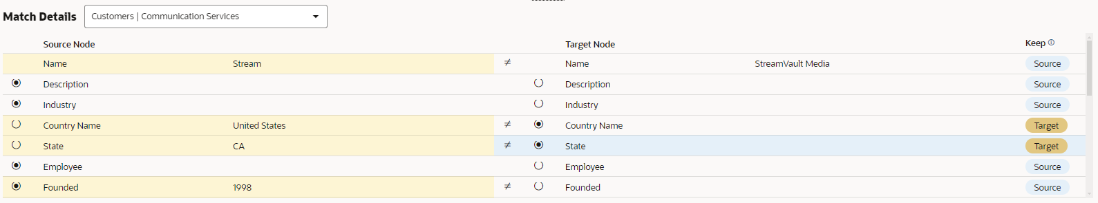

일치 세부정보
일치 세부정보 스크린샷
[일치 세부정보] 섹션에는 요청 항목과 일치 후보의 속성이 비교할 수 있도록 병렬 레이아웃으로 표시됩니다.
드롭다운 메뉴를 사용하여 소스 노드에 대한 뷰포인트(계층 뷰포인트의 경우 상위)를 선택합니다.
소스 노드 찾기(소스 노드 찾기 버튼) 및 타겟 노드 찾기(타겟 노드 찾기 버튼)를 눌러 뷰포인트에서 소스 또는 타겟 노드를 확인합니다. 뷰포인트에서 노드를 표시하여 해당 계층 위치, 노드 링크 및 트랜잭션 기록과 같은 추가 정보에 액세스할 수 있습니다. 뷰포인트 창의 왼쪽에 있는 일치 및 중복제거(일치 아이콘) 탭을 눌러 일치 워크벤치로 돌아갑니다.
  • 소스 노드 섹션에는 상위 및 관계 속성을 포함하여 들어오는 요청 항목 인스턴스의 속성 및 값이 표시됩니다.
  • 타겟 노드 섹션에는 뷰포인트에 있는 기존 일치 후보의 속성 및 값이 표시됩니다.
요청 항목에서 업데이트되는 속성은 노란색으로 강조 표시되고, 들어오는 요청 항목과 기존 타겟 노드 간의 속성 값 차이는 같지 않음(≠) 기호로 표시됩니다.
소스 노드 또는 타겟 노드 열에서 라디오 버튼을 선택하여 일치 후보의 소스 또는 타겟 속성 값을 유지하도록 선택할 수 있습니다. 유지 열은 속성 값이 소스 노드의 값인지, 타겟 노드의 값인지를 나타냅니다. 병합 중 유지할 속성 선택를 참조하십시오.
표시되는 속성과 기본 유지 설정은 노드 유형과 데이터 소스에 대해 설정된 보존 규칙에 따라 다릅니다. 보존 규칙 생성, 편집 및 삭제를 참조하십시오.
