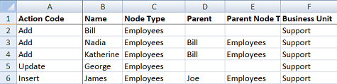

예 6-1 예
다음 예에서는 계층형 뷰포인트에 추가, 업데이트 및 삽입되는 몇 개의 노드를 보여줍니다.
이 이미지에서는 노드 추가, 업데이트 및 삽입에 대한 행이 포함되어 있는 스프레드시트를 보여줍니다.
다음 목록에서는 이 예의 요점을 설명합니다.
  • 모든 노드에 Employees 노드 유형이 있습니다.
  • Business Unit 열은 노드 유형에 이름이 Business Unit인 등록정보가 있음을 보여줍니다.
  • 두번째 행은 이름이 Bill인 노드를 추가합니다. Parent 및 Parent Node Type 셀은 비어 있으므로 최상위 노드임을 나타냅니다.
  • 세번째 및 네번째 행은 Bill 노드 아래에 1차 하위 노드를 추가합니다.
  • 다섯번째 행은 해당 Business Unit 등록정보를 Support 값으로 설정하여 기존 노드를 업데이트합니다.
  • 여섯번째 행은 이름이 Joe인 상위 노드 아래에 이름이 James인 기존 노드를 삽입합니다.
