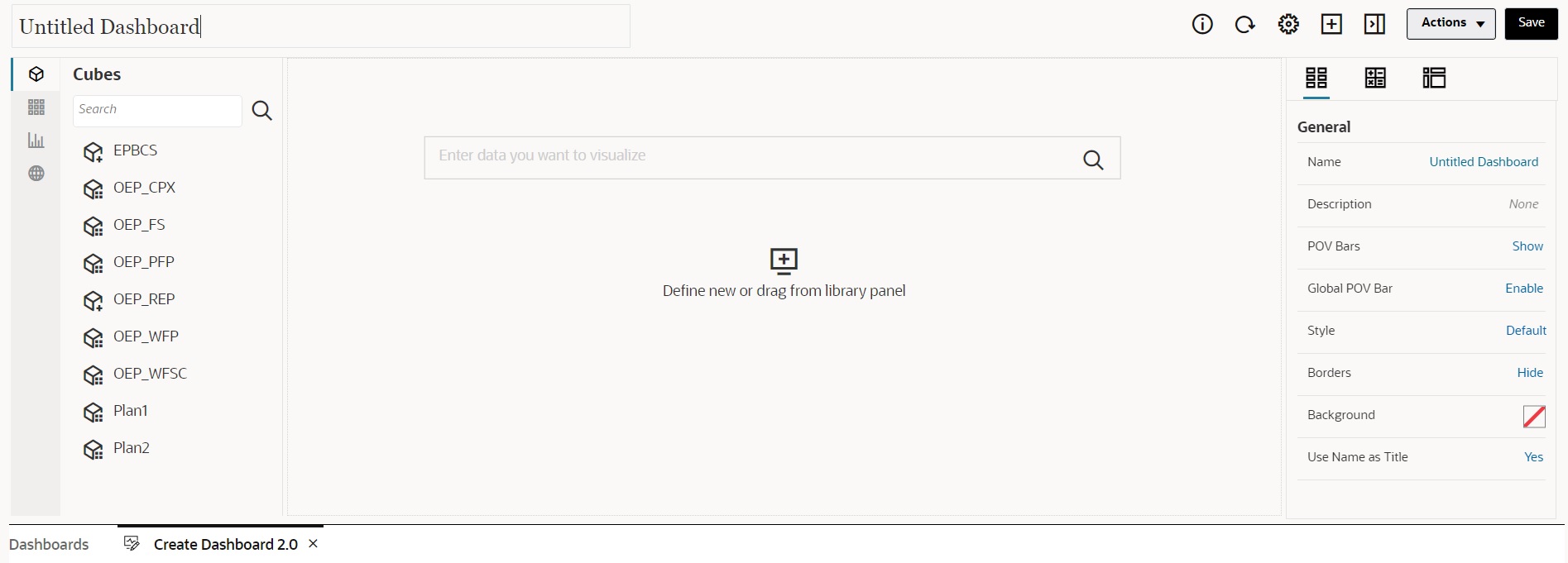

빈 캔버스가 있는 대시보드 2.0 디자이너 페이지

대시보드 2.0 디자이너를 열려면 다음을 수행합니다.
  1. 홈 페이지에서 대시보드를 누릅니다.
  2. 다음 옵션 중 하나를 선택합니다.
    • 대시보드를 생성하려면 생성을 누른 후 대시보드 2.0을 선택합니다.
    • 대시보드를 편집하려면 편집할 대시보드 2.0 대시보드 오른쪽의 작업 열에서 작업(작업 아이콘), 편집 순으로 누릅니다.
      대시보드 2.0 대시보드를 편집하는 동안 데이터로 작업할 필요가 없는 경우(예: 대시보드 구성요소 및 타일을 재정렬하려는 경우) 작업(작업 아이콘), 데이터 없이 편집 순으로 누릅니다.
  3. 대시보드 2.0이 런타임 환경에 열려 있으면 런타임 환경에서 대시보드 디자이너 환경으로 전환할 수 있습니다.
    작업을 누른 후 편집 또는 데이터 없이 편집을 선택합니다.
