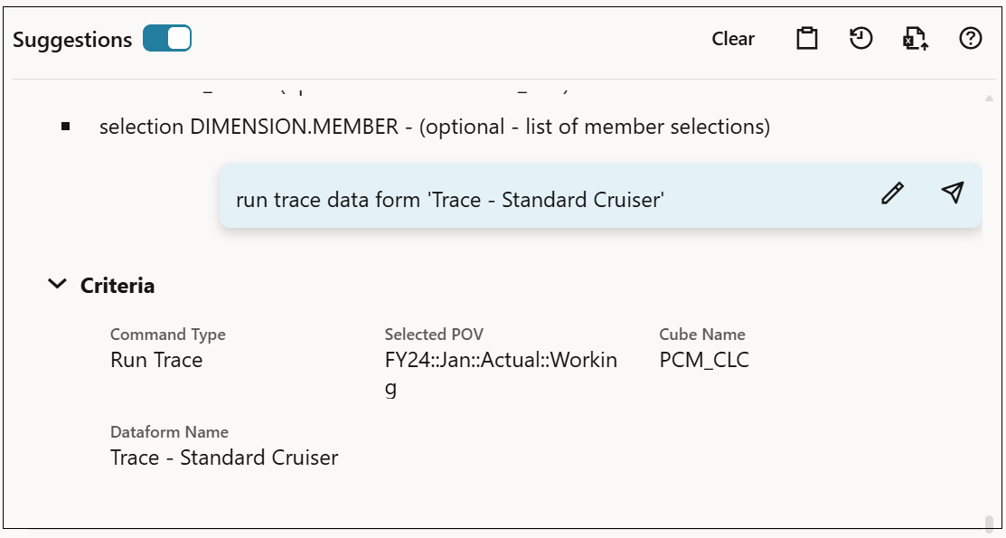

      예를 들어, Enterprise Profitability and Cost Management와 함께 제공되는 BksML50 샘플 애플리케이션의 데이터를 사용하는 경우 표준 크루저에 대한 추적을 실행하기 위한 요청을 생성한다고 가정합니다.
      표준 크루저에 대한 추적을 보여주는 PCM 에이전트

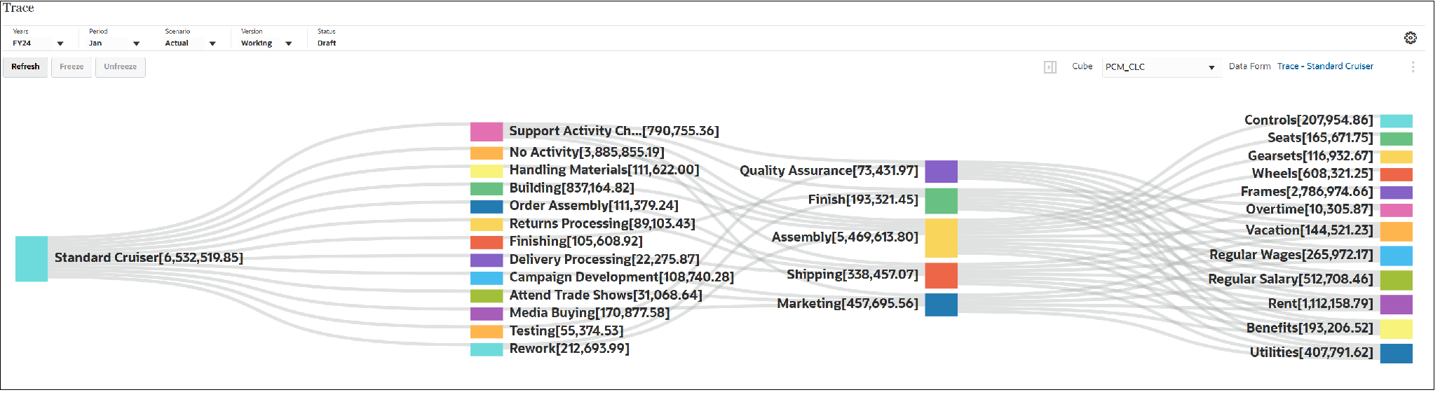

      결과 추적은 다음과 같이 표시됩니다.
      표준 크루저 추적 결과

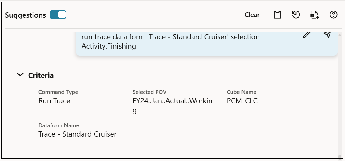

      요청에 "Activity.Finishing"에 대한 선택항목을 추가하는 경우:
      Activity.Finishing 선택항목과 함께 표준 크루저에 대한 추적을 보여주는 PCM 에이전트

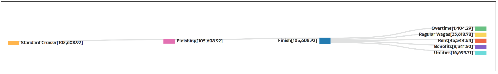

      그런 다음, 추적은 표준 크루저의 완료 활동과 관련된 값의 할당으로만 범위가 좁아집니다.
      활동 완료 선택항목 결과가 있는 표준 크루저

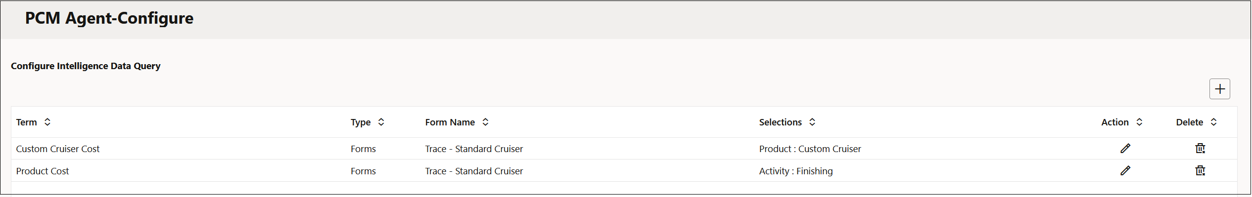

  4. 작업에서 추적 데이터 양식 저장(저장)을 누릅니다.
    구성이 성공적으로 업데이트되었다는 메시지가 표시됩니다.
다음 예에서는 "추적 - 표준 크루저"라는 데이터 양식과 연계된 두 용어("사용자정의 크루저 비용" 및 "제품 비용")가 생성되었습니다. 이러한 용어 중 하나가 PCM 에이전트 요청에 사용되는 경우 요청은 해당 용어를 기존 "추적 - 표준 크루저" 데이터 양식과 연계합니다.
추적 - 표준 크루저 데이터 양식과 연계된 몇 가지 샘플 용어를 보여주는 PCM 에이전트 - 구성 페이지
