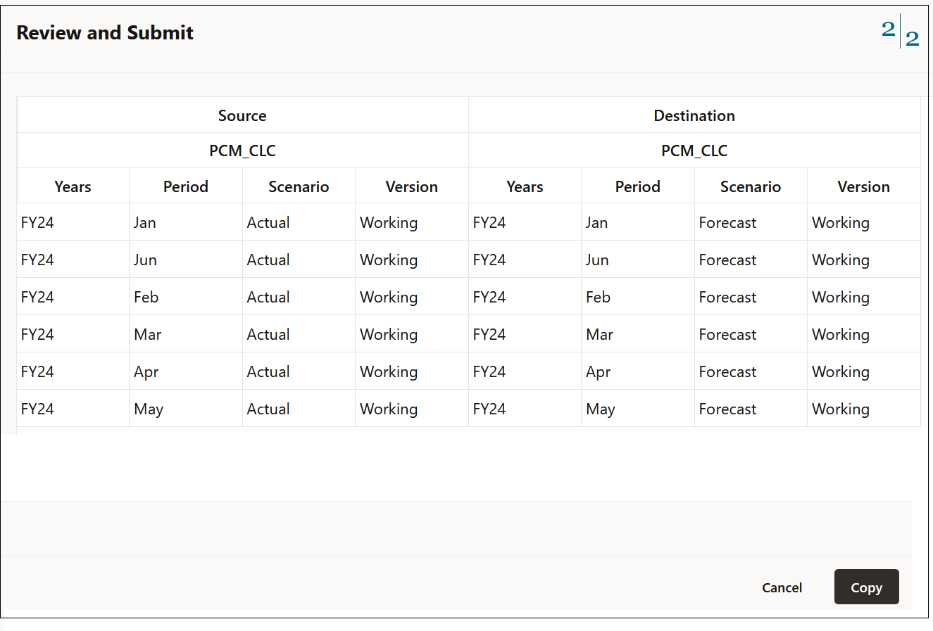

  6. 선택한 옵션을 검토하고 복사를 누릅니다.

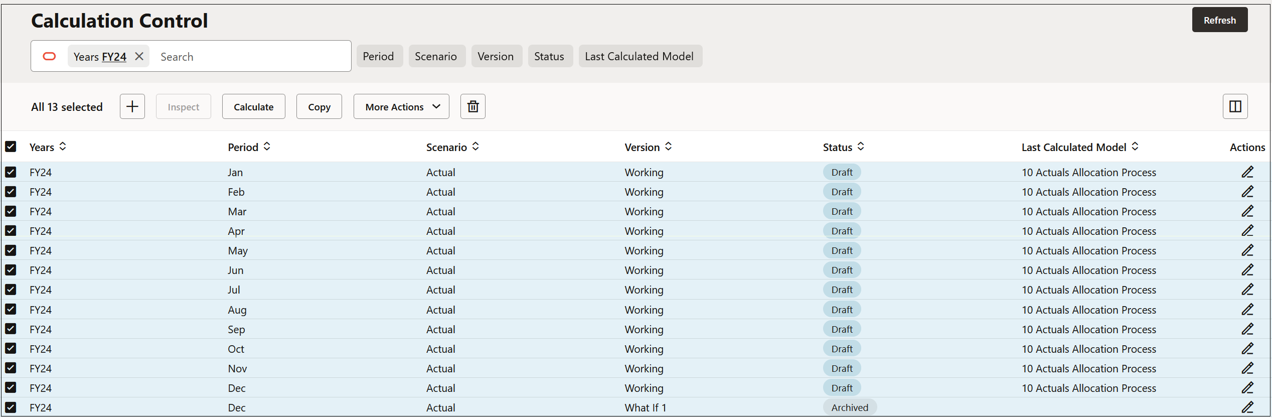

  1. 계산 컨트롤 페이지에서 연도를 FY24로 필터링하고, 연도 옆의 확인란을 눌러 FY24의 모든 연도를 선택한 다음, 복사를 누릅니다.
    모든 FY24 POV가 선택된 FY24 POV를 보여주는 계산 컨트롤 페이지

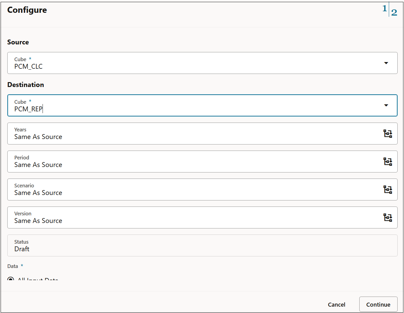

  2. 구성에서 대상 큐브를 PCM_REP로 변경한 다음, 계속을 누릅니다.
    소스 큐브에 대해 PCM_CLC가 선택되고 대상 큐브에 대해 PCM_REP가 선택된 구성 대화상자

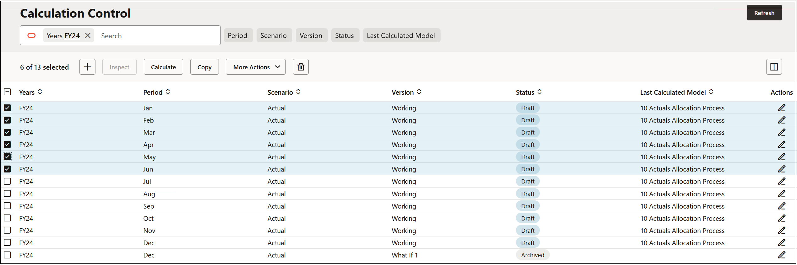

  1. 계산 컨트롤 페이지에서 연도를 FY24로 필터링하고, 1월-6월의 POV를 선택한 다음, 복사를 누릅니다.
    1월-6월의 POV가 선택된 FY24 POV를 보여주는 계산 컨트롤 페이지

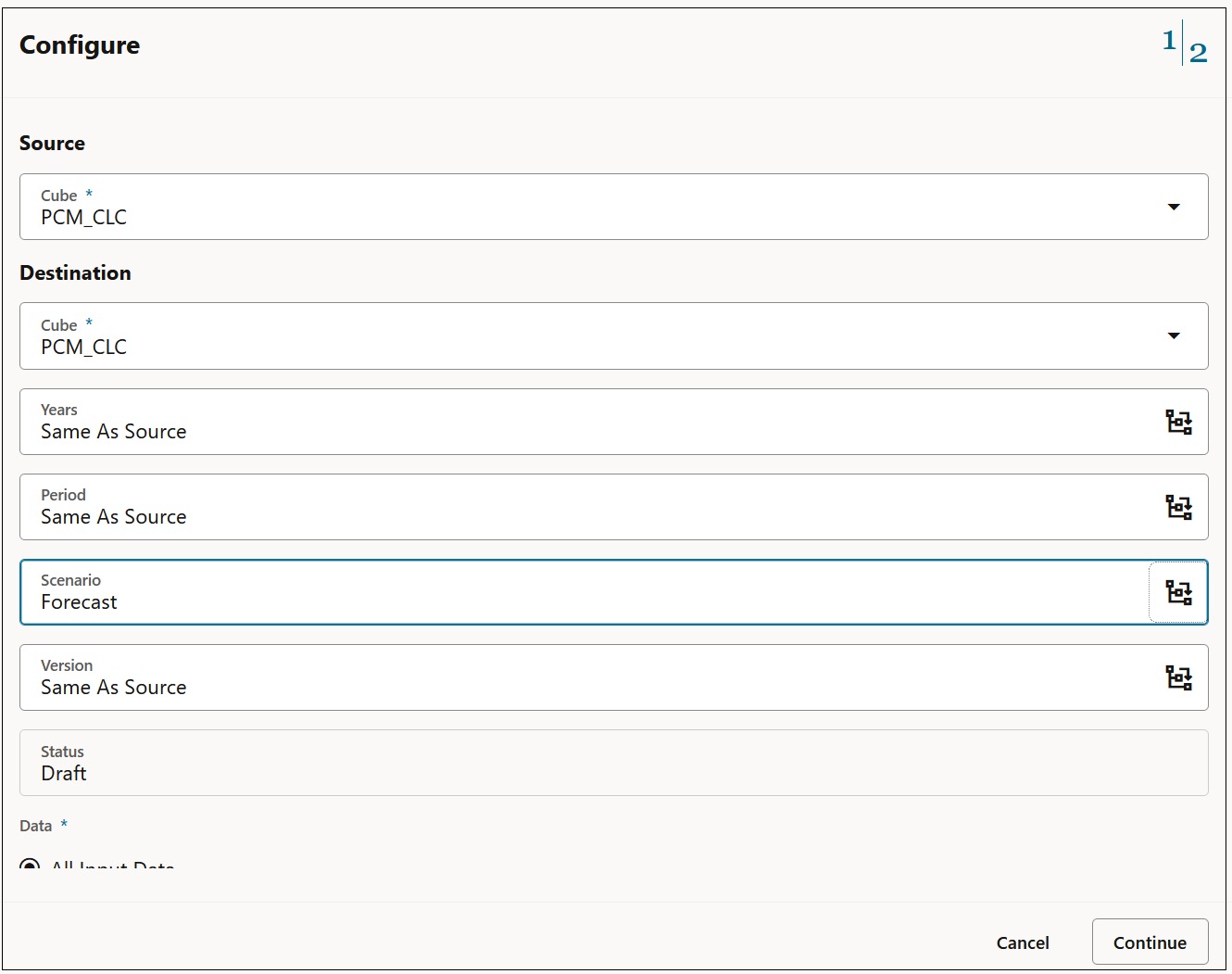

  2. 구성에서 시나리오 큐브를 예측으로 변경한 다음, 계속을 누릅니다.
    시나리오에 대해 예측이 선택된 구성 대화상자
  3. 검토 및 제출에서 정보를 검토한 다음, 복사를 누릅니다.
