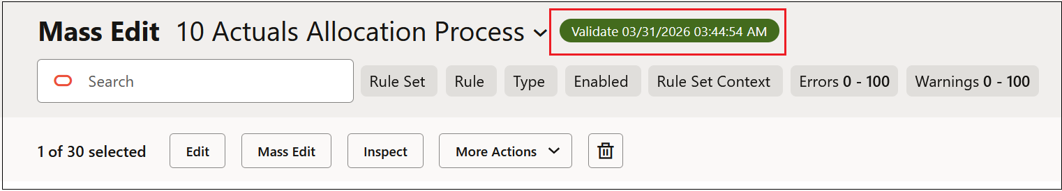

  6. 모델이 검증된 대량 편집 탭에 메시지가 표시될 때까지 규칙 및 규칙 세트의 오류 및 경고 계속 수정합니다.
    모델이 검증되었음을 알리는 메시지가 있는 대량 편집 탭
