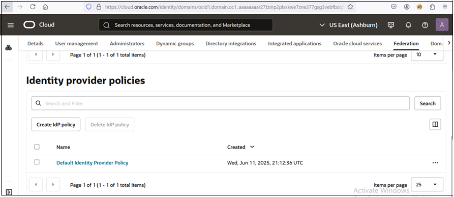

  1. 아래로 스크롤하여 ID 제공자 정책으로 이동합니다.
  2. IdP 정책의 이름을 눌러 IdP 규칙을 지정합니다.
    정책 선택

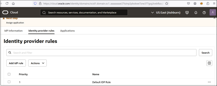

  3. ID 제공자 규칙 탭으로 이동합니다.
    ID 제공자 규칙
  4. IdP 정책 규칙 옆에 있는 줄임표...를 누른 다음, 메뉴에서 IdP 규칙 편집을 선택합니다.
    기본 IdP 규칙 편집
  5. ID 제공자 규칙 편집 페이지에서 ID 제공자 지정 메뉴를 사용하여 이 규칙에 IdP를 지정합니다.
  6. 완료되면 변경사항 저장을 누릅니다.

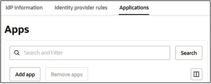

  7. 이 정책에 애플리케이션을 지정합니다. 애플리케이션 탭으로 이동합니다.
  8. 애플리케이션 추가를 누릅니다.
    정책에 애플리케이션 지정
  9. 애플리케이션 추가 페이지에서:
    1. 이 IdP 정책에 지정할 애플리케이션을 검색하고 선택합니다.
    2. 애플리케이션 추가를 누릅니다.
