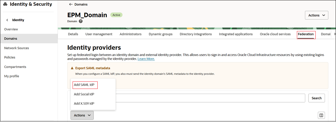

  1. ID 도메인 관리자로 IAM Interface에 로그인합니다. IAM 인터페이스 액세스를 참조하십시오.
  2. 페더레이션 탭으로 이동합니다.
  3. 작업을 누르고, SAML IdP 추가를 선택하고, 워크플로우에서 태스크를 제출합니다.
    SAML IdP 추가

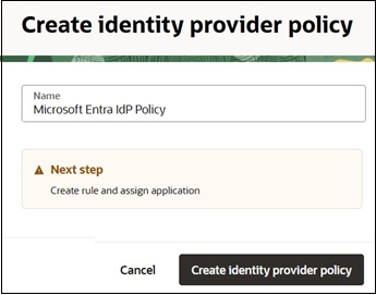

  1. 페더레이션 탭에서 아래로 스크롤하여 ID 제공자 정책으로 이동합니다.
  2. IdP 정책 생성을 누릅니다.
    IdP 정책 생성
  3. ID 제공자 정책 생성 페이지에서 이름을 입력한 후 ID 제공자 정책 생성을 누릅니다.
    ID 제공자 정책 생성

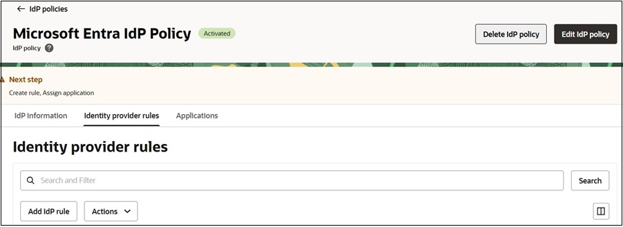

  4. ID 제공자 규칙 탭으로 이동합니다.
  5. IdP 규칙 추가를 눌러 이 정책에 대한 규칙을 정의합니다.
    IdP 규칙 추가
  6. ID 제공자 규칙 추가 페이지에서:
    1. 규칙 이름을 입력합니다.
    2. ID 제공자 지정 메뉴를 사용하여 이 규칙에 Microsoft Entra ID를 지정합니다.
    3. 조건을 구성합니다.
    4. IdP 규칙 추가를 누릅니다.
