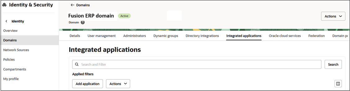

  1. 타겟 도메인의 ID 도메인 관리자로 IAM Interface에 로그인합니다. IAM 인터페이스 액세스를 참조하십시오.
  2. 통합 애플리케이션 탭으로 이동합니다.
    통합 애플리케이션 추가
  3. 애플리케이션 추가를 누릅니다.

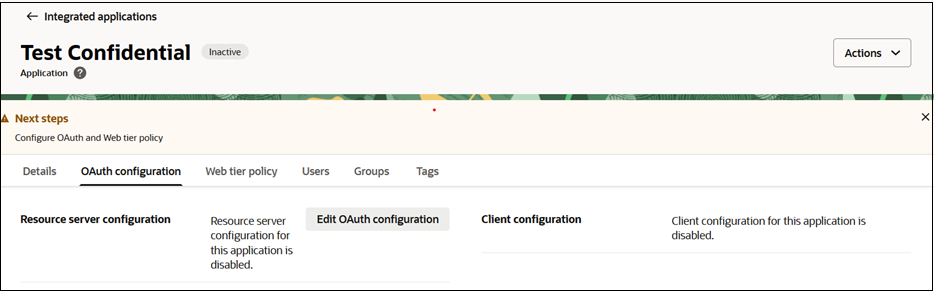

  7. 애플리케이션 페이지에서 Oauth 구성 탭을 누릅니다.
    oauth 구성 탭
  8. OAuth 구성 편집을 누릅니다.
  9. 지금 이 애플리케이션을 클라이언트로 구성을 선택합니다.
    클라이언트 구성

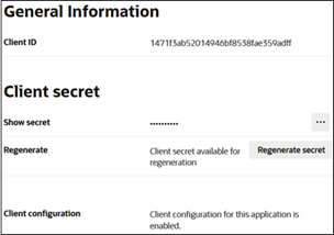

  16. 일반 정보 섹션에서 클라이언트 ID 및 클라이언트 암호를 기록해 둡니다.
    클라이언트 ID 및 클라이언트 암호 기록
