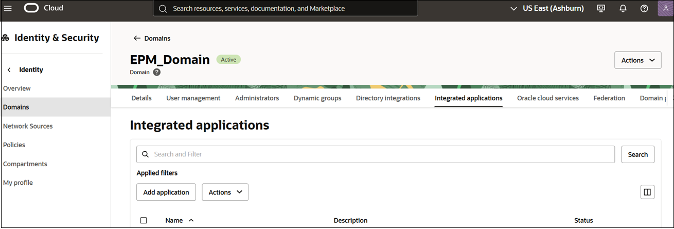

  1. 소스 도메인에서 ID 도메인 관리자로 IAM Interface에 로그인합니다. IAM 인터페이스 액세스를 참조하십시오.
  2. 통합 애플리케이션 탭으로 이동합니다.
    통합 애플리케이션 선택 탭
  3. 이전에 생성한 Oracle Identity Domain 애플리케이션을 누릅니다. IAM 인터페이스의 소스 ID 도메인에서 완료할 단계를 참조하십시오.

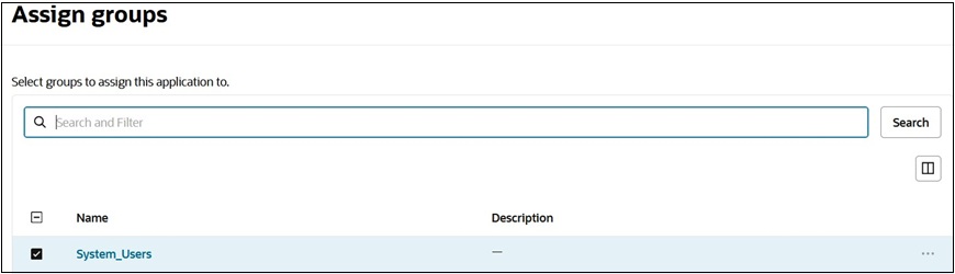

  7. 그룹 탭으로 이동합니다.
  8. 그룹 지정을 누릅니다.
  9. 그룹 지정 페이지에서 그룹을 검색하고 선택한 다음, 지정을 누릅니다.
    이제 그룹에 애플리케이션에 대한 액세스 권한이 부여됩니다.

  5. 리소스 아래에 있는 그룹을 누른 후 그룹 지정을 누릅니다.
    그룹을 지정하는 화면
  6. 애플리케이션에 그룹 지정 페이지에서 그룹을 검색하고 선택한 후 해당 그룹 옆에 있는 메뉴에서 지정을 누릅니다.
    애플리케이션에 그룹을 추가하는 화면
