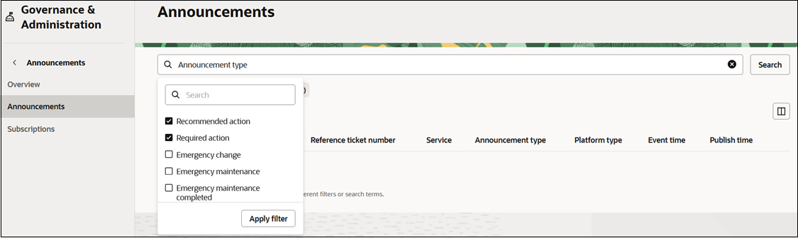

공지사항을 보려면 다음을 수행합니다.
  1. 콘솔 오른쪽 맨위에서 공지사항(공지사항)을 누릅니다.
  2. 왼쪽 창에서 공지사항을 누릅니다.
  3. 공지사항 페이지에는 선택된 컴파트먼트에 대한 모든 공지사항이 표시됩니다. 컴파트먼트 필터를 사용하여 컴파트먼트를 전환합니다.
  4. 다음에 대한 공지사항 목록을 필터링할 수 있습니다.
    • 공지사항을 선택한 후 전체 또는 부분 공지사항 제목을 입력합니다.
    • 읽기 상태를 선택한 후 하나 이상의 상태를 선택합니다.
    • 참조 티켓 번호를 선택한 후 참조 티켓 번호를 입력합니다.
    • 서비스를 선택한 후 하나 이상의 서비스를 선택합니다.
    • 공지사항 유형을 선택한 후 하나 이상의 공지사항 유형을 선택합니다.
    • 작업 유형을 선택한 후 작업 유형을 하나 이상 선택합니다.
    • 플랫폼 유형을 선택한 후 하나 이상의 플랫폼 유형을 선택합니다.
    • 이벤트 시간을 선택한 다음, 시작 날짜, 시작 시간, 종료 날짜 및 종료 시간을 입력합니다. 또는 작년까지 사전 설정된 시간 범위 중 하나를 선택할 수 있습니다.
    • 게시 시간을 선택한 다음, 시작 날짜, 시작 시간, 종료 날짜 및 종료 시간을 입력합니다. 또는 작년까지 사전 설정된 시간 범위 중 하나를 선택할 수 있습니다.
  5. 필터 적용을 누릅니다. 다음 이미지에는 공지사항 유형을 검색하고 선택하여 공지사항을 필터링하는 방법이 표시됩니다.
    공지사항 유형 검색

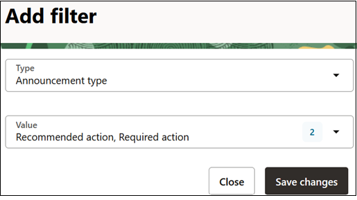

  7. 선택한 공지사항만을 선택한 경우 필터 그룹에서 필터 그룹 이름을 선택하고 필터 이름을 입력합니다.
  8. 필터에서 유형을 선택하고 값 옵션을 선택하여 유형별로 필터링합니다.
    필터 그룹 내에서 각 유형의 필터는 하나만 포함할 수 있습니다. 필터를 추가하려면 + 다른 필터를 선택합니다. 리소스 OCID 기반 필터는 동일한 그룹의 다른 필터 유형과 결합할 수 없습니다.
    필터 추가

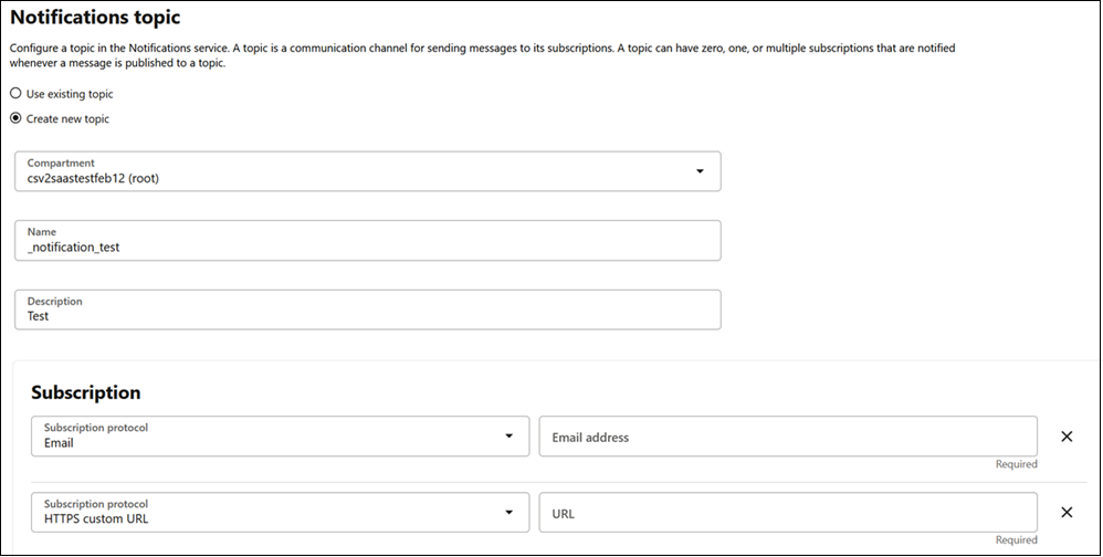

  11. 통지 주제에서 다음을 선택합니다.
    1. 기존 주제 사용 - 현재 컴파트먼트에서 주제를 선택하거나, 필요한 경우 다른 컴파트먼트에서 주제를 선택합니다. 13단계로 건너뜁니다.
    2. 새 주제 생성 - 새 주제를 설정합니다.
  12. 새 주제 생성을 선택하는 경우 컴파트먼트, 이름 및 설명을 입력합니다.
  13. 구독 엔드포인트에 대한 구독 프로토콜을 선택하고 프로토콜을 기반으로 필요한 정보를 제공합니다.
  14. 구독 프로토콜을 더 추가하려면 구독 추가를 누릅니다.
    통지 주제
  15. 마지막으로, 생성을 눌러 구독 설정을 완료합니다.
