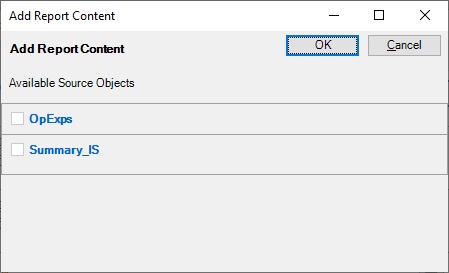

  4. 추가 버튼(등록정보 대화상자의 사용 가능한 콘텐츠 탭에 있는 추가 버튼)을 눌러 보고서 콘텐츠 추가 대화상자를 실행합니다.
    보고서 콘텐츠 추가에서 아직 현재 참조 doclet의 사용가능 콘텐츠로 선택되지 않은 이름이 지정된 모든 범위는 사용가능 소스 객체 아래에 표시됩니다. 그림 24-18에는 두 개의 사용가능 소스 객체인 OpExps 및 Summary_IS가 표시됩니다.
    그림 24-18 두 개의 사용가능 소스 객체를 표시하는 보고서 콘텐츠 추가 대화상자
    사용가능 소스 객체인 OpExps 및 Summary_IS를 나타내는 이름이 지정된 범위를 표시하는 보고서 콘텐츠 추가 대화상자
