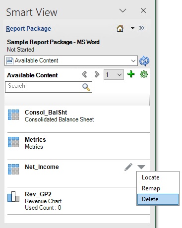

  5. 추가 작업 버튼 추가 작업 버튼을 누르고 삭제를 선택합니다.
    Figure 24-39에서는 삭제 작업이 선택되어 있습니다.
    Figure 24-39 추가 작업 메뉴 삭제 옵션이 선택된 사용가능 콘텐츠 패널
    선택된 사용가능 콘텐츠에 대해 추가 작업 삭제 옵션이 강조 표시된 사용가능 콘텐츠 패널
    선택한 사용가능 콘텐츠가 목록에서 제거됩니다.
