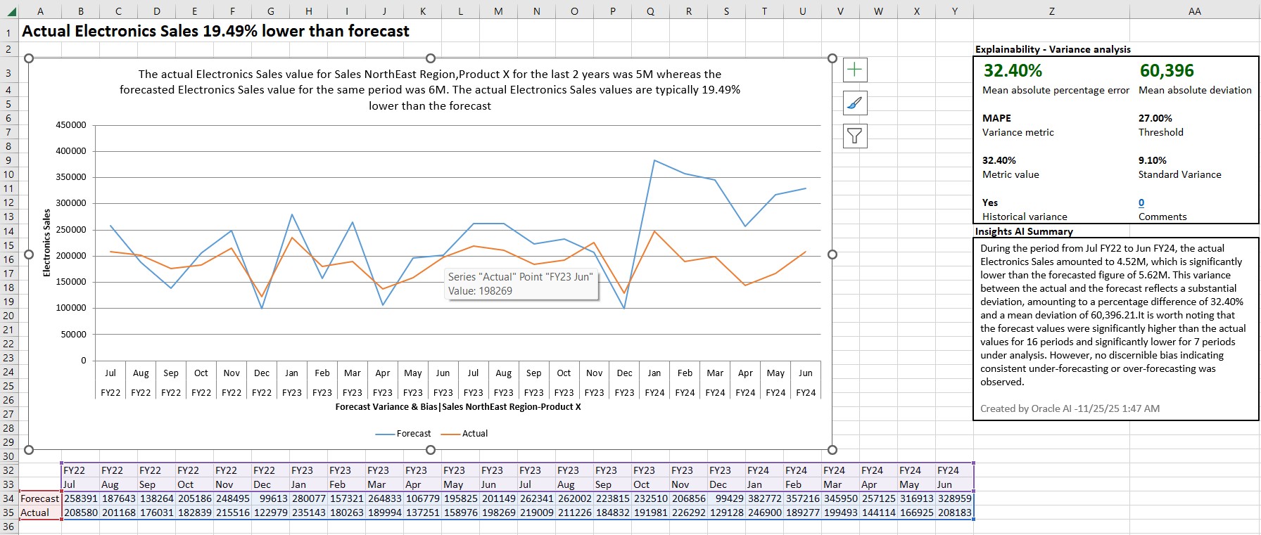

  1. Microsoft Excel 시트 또는 Microsoft PowerPoint 슬라이드에 IPM 인사이트를 삽입합니다. Smart View에서 인사이트 삽입을 참조하십시오.
  2. 차트 옆에 표시된 인사이트 AI 요약 섹션에서 설명 요약을 검토합니다.
    이 요약에는 GenAI가 사용됩니다. GenAI의 출력이 항상 사실적이거나 정확하거나 적절한 것은 아닙니다. 사용자는 재량에 따라 GenAI 출력을 검토하고 사용할 책임이 있습니다.
    이 예에서는 Microsoft Excel에 삽입된 인사이트에 대한 인사이트 AI 요약이 차트 옆 그리고 설명 가능성 테이블 아래에 표시됩니다.
    Microsoft Excel에 삽입된 인사이트에 대한 인사이트 AI 요약 예입니다.
  3. 선택사항: 요구사항에 따라 요약을 편집할 수 있습니다. 요약의 원래 텍스트를 복원하려면 새로고침을 누릅니다.
    하지만 Microsoft PowerPoint 슬라이드에서 인사이트 AI 요약 상자를 삭제하면 새로고침을 사용하여 요약을 복원할 수 없습니다. 요약을 복원하려면 인사이트를 다시 삽입해야 합니다.

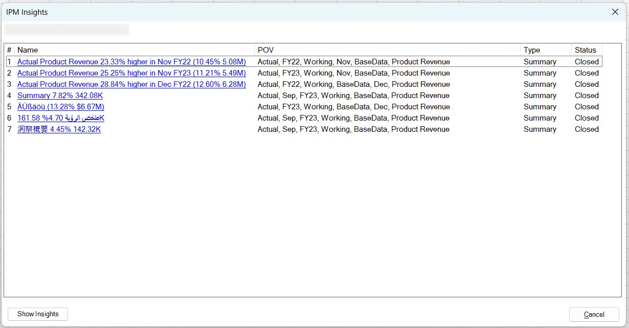

  1. Smart View 패널에서 애플리케이션 이름을 마우스 오른쪽 버튼으로 누르고 IPM 인사이트를 누릅니다.
  2. IPM 인사이트 대화상자에서 요약 표시를 누릅니다.
    사용가능한 요약 목록이 IPM 인사이트 대화상자에 나타납니다. 요약마다 해당 요약이 생성된 기준 POV를 볼 수 있습니다.
    요약 표시 버튼은 인사이트 요약이 이미 생성되어 인사이트 세트에 사용할 수 있는 경우에만 나타납니다. 해당 요약을 사용할 수 없는 경우 IPM 인사이트 대화상자에 이 버튼이 나타나지 않습니다.
    요약 표시 버튼을 누른 후 사용가능한 요약 목록이 표시된 IPM 인사이트 대화상자입니다.

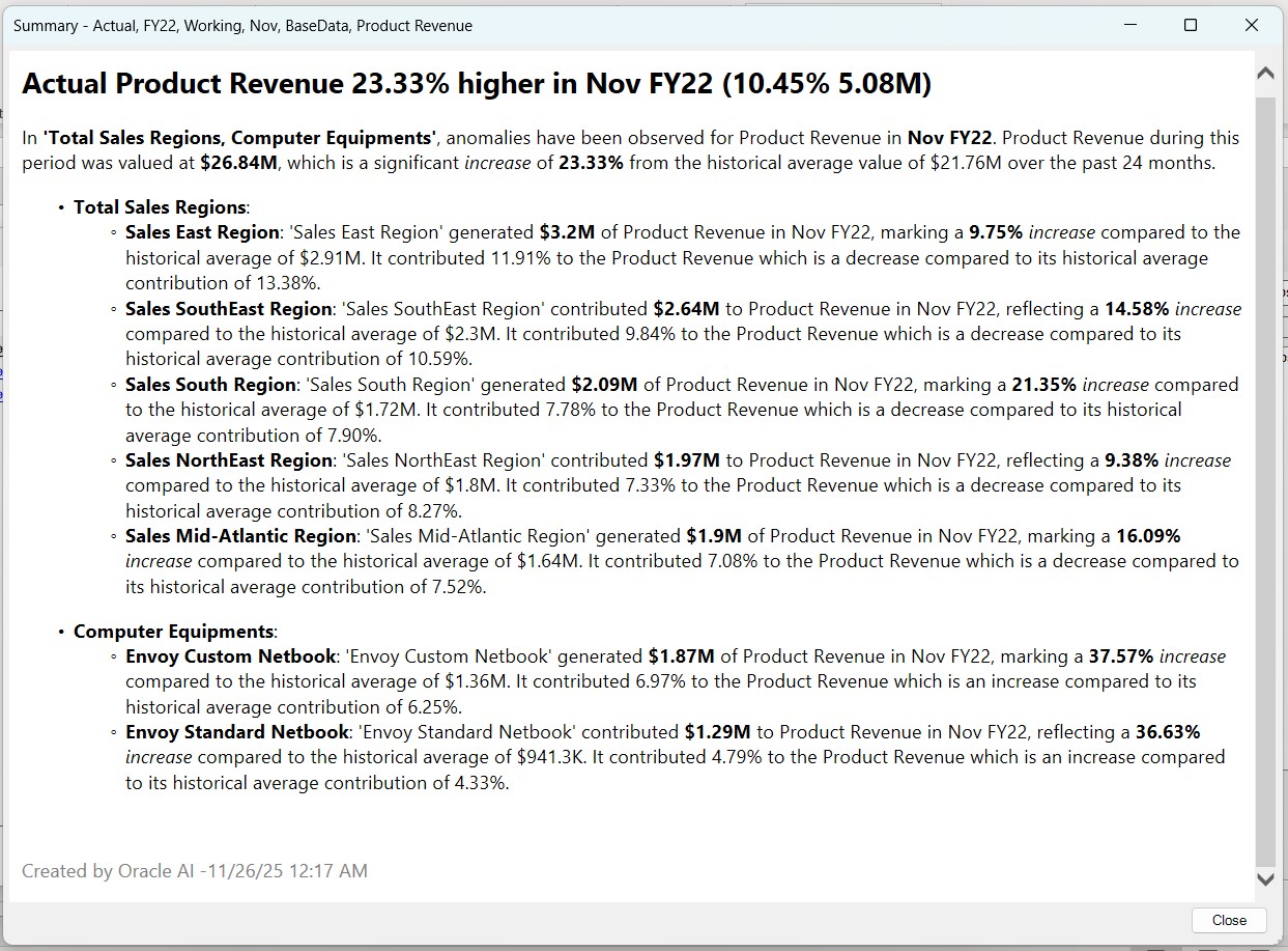

  3. 요약 이름 링크를 눌러 별도의 대화상자에서 생성된 요약을 열고 검토합니다.
    GenAI를 사용하여 생성된 요약 텍스트 예입니다.
  4. 요약을 검토한 후 닫기를 누르면 대화상자가 닫힙니다.
