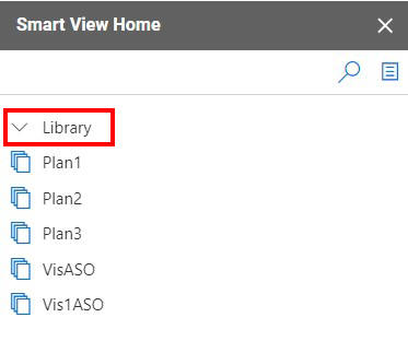

Cloud EPM에 대한 다음 예에서는 (Plan1, Plan2, Plan3, VisASO 및 Vis1ASO)를 선택할 수 있는 5개의 큐브가 있습니다.
Plan1 큐브가 선택된 상태로 Smart View 홈 패널에 표시되는 큐브입니다.

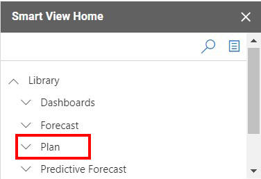

    2. 계획을 선택하여 계획 폴더에 저장된 모든 Cloud EPM 양식을 표시합니다.

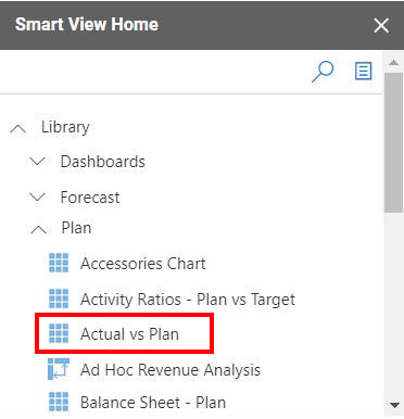

    3. Cloud EPM 양식을 선택합니다. 예를 들어 실제 및 계획 양식을 선택할 수 있습니다.
      실제 및 계획 Planning 양식이 선택된 Smart View 패널
