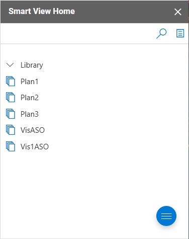

Smart View 홈 패널
Smart View 홈 패널은 데이터 소스에 있는 계획, 양식, 임시 그리드, 큐브 및 기타 아티팩트에 대한 라이브러리의 트리 뷰를 제공합니다. 폴더를 확장하고 아티팩트 이름을 눌러서 아티팩트를 열 수 있습니다.
먼저 Smart View에 연결하는 경우 홈 실행을 눌러 연결 대화상자에서 직접 홈 패널을 실행할 수 있습니다. 메뉴에서 실행할 수도 있습니다. 확장 메뉴에서 Smart View for Google Workspace를 선택한 후 홈을 선택합니다.
라이브러리 및 큐브를 표시하는 Smart View 홈 패널

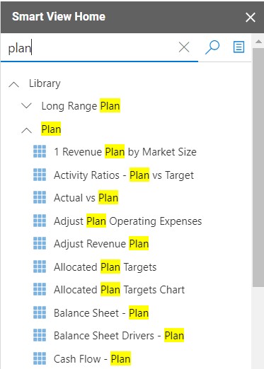

검색 상자
Smart View 홈 패널의 맨위에 있는 검색 상자는 양식 및 기타 아티팩트를 더 빠르게 찾고 액세스하는 데 도움이 됩니다. 검색 상자에서 입력하기 시작하면 홈 패널의 항목 목록이 필터링되어 강조 표시된 검색어가 포함된 이름이 표시됩니다. 예를 들어 "plan"을 검색하면 이름에 "plan" 문자가 포함된 양식 및 아티팩트만 홈 패널에 표시됩니다.
홈 패널에 표시된 검색 결과. 검색어는 결과에 강조 표시됩니다.
검색 상자는 대소문자를 구분하지 않는 검색을 지원합니다. 예를 들어 "plan", "Plan" 또는 "PLAN"을 검색하면 대소문자에 관계없이 이름에 이 용어가 포함된 동일한 항목 목록을 가져옵니다.
항목 이름을 눌러 검색 결과에서 직접 열 수 있습니다. 검색 결과에서 항목을 선택하고 마우스 오른쪽 버튼으로 눌러 선택한 항목과 관련된 마우스 오른쪽 버튼 누르기 메뉴 옵션을 볼 수도 있습니다.
검색어와 일치하는 항목이 없으면 패널이 공백으로 표시됩니다. [닫기] 아이콘을 눌러 검색 상자를 지울 수 있습니다.

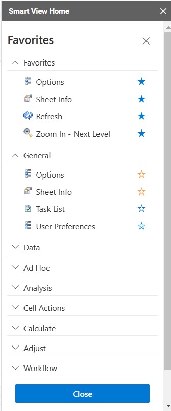

즐겨찾기 메뉴
Smart View 명령에 쉽게 액세스하는 방법은 해당 명령을 즐겨찾기로 표시하는 것입니다. 자주 사용하는 명령을 선택할 수 있으며 해당 작업은 즐겨찾기 패널 위쪽에 고정되어 표시됩니다. 명령을 사용하려는 경우 확장, Smart View for Google Workspace 메뉴를 탐색하여 명령에 도달하는 것이 아니라 Smart View 홈 패널에서 즐겨찾기 아이콘을 눌러 즐겨찾기를 열고 명령을 누르면 됩니다.
즐겨찾기 명령을 추가하려면 즐겨찾기 추가를 참조하십시오.
즐겨찾기로 추가된 일부 메뉴를 표시하는 즐겨찾기 패널. 다른 메뉴는 해당 그룹 제목 아래에 분류됩니다.

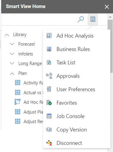

작업 메뉴
작업 메뉴는 Smart View 홈 패널에 있으며 작업 메뉴 아이콘을 누르면 실행됩니다. 이 메뉴에서는 작업 콘솔, 버전 복사, 비즈니스 규칙, 태스크 목록, 승인, 사용자 환경설정, 즐겨찾기, 연결 해제 등의 다양한 기능에 액세스할 수 있습니다.
작업 메뉴

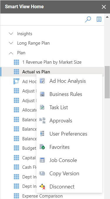

마우스 오른쪽 버튼 누르기 메뉴
Smart View 홈 패널에서 양식, 임시 그리드 및 기타 아티팩트를 마우스 오른쪽 버튼으로 눌러서 선택된 양식 및 임시 그리드를 열고 작업 콘솔, 버전 복사, 비즈니스 규칙, 태스크 목록, 승인, 사용자 환경설정, 연결 해제 등의 기능을 실행할 수 있습니다. 이러한 옵션은 Smart View 홈 패널의 작업 메뉴에서 추가로 사용할 수 있습니다.
다음 예에서 실제 및 계획 양식을 선택하고 마우스 오른쪽 버튼으로 누르는 경우 임시 분석 옵션을 사용하여 임시 분석 모드에서 직접 양식을 열 수 있습니다. 마찬가지로, 임시 그리드를 마우스 오른쪽 버튼으로 누르는 경우 양식 열기 옵션을 사용하여 양식으로 열 수 있습니다.
마우스 오른쪽 버튼 누르기 메뉴
