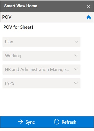

즐겨찾기에서 POV 패널 실행
위 섹션에 설명된 대로 메뉴 네비게이션에서 POV 패널을 실행하는 것 외에도 Oracle Smart View for Google Workspace의 즐겨찾기 메뉴에서 POV 패널을 더 빠르게 열 수 있습니다. Smart View 홈 패널에서 즐겨찾기 아이콘을 누르고, 데이터 섹션을 확장하고, POV를 누릅니다. 목록 맨위에 있는 즐겨찾기 섹션에 표시되도록 패널을 즐겨찾기로 표시할 수 있습니다.
즐겨찾기 메뉴에서 POV 패널을 실행하면 패널이 Smart View 홈 패널 내에서 열립니다. 홈 아이콘을 눌러 패널을 닫고 Smart View 홈 패널로 돌아갑니다.
홈 아이콘, 동기화 버튼 및 새로고침 버튼과 함께 시트 이름 및 연계된 POV 차원을 표시하는 POV 패널
POV 패널을 활성 시트와 동기화
Smart View에서는 동일한 스프레드시트의 여러 시트에 걸쳐 여러 양식 및 임시 그리드에서 작업할 수 있습니다. POV 패널의 동기화 및 새로고침 버튼을 사용하면 활성 시트에 대한 POV 패널의 컨텍스트를 유지관리할 수 있습니다.
이러한 버튼은 다음 시나리오에서 유용합니다.
  • 시트 간 전환: 양식 또는 그리드에서 작업하는 동안 POV 패널을 여는 경우 시트 이름 및 현재 열린 양식 또는 그리드에 대한 POV가 표시됩니다. 다른 시트 탭의 다른 양식 또는 그리드로 전환하는 경우 POV 패널은 새 시트의 콘텐츠에 따라 POV를 표시하도록 자동으로 동기화되지 않습니다. 계속해서 이전 시트의 시트 이름 및 POV가 표시됩니다.
    • 활성 양식 또는 그리드에 대한 각 POV 차원을 표시하려면 동기화를 누릅니다. 이제 POV 패널에는 활성 시트의 이름 및 양식 또는 그리드에 관련된 POV 차원이 표시됩니다.
    • 활성 시트에서 데이터를 새로고침하고 POV 패널을 시트와 동기화하려면 새로고침을 누릅니다. 시트가 새로고침되고 이제 POV 패널에는 활성 시트의 이름 및 양식 또는 그리드에 관련된 POV 차원이 표시됩니다.
