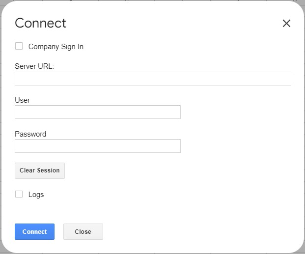

  3. 연결 대화상자에서 비즈니스 프로세스의 서버 URL을 입력한 다음, 사용자 및 비밀번호 필드에 사용자 이름 및 비밀번호를 입력합니다.
    사용자 이름 및 비밀번호의 기본 인증을 사용한 연결 대화상자 표시
  4. 연결을 누릅니다.

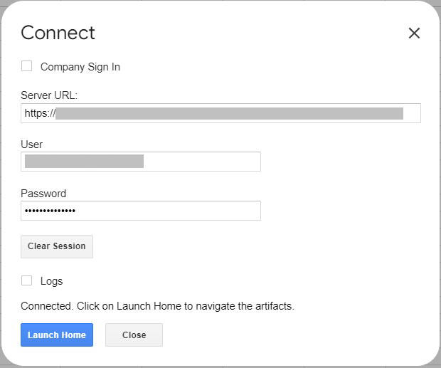

    연결에 성공한 후 연결 대화상자에 홈 실행 버튼 표시

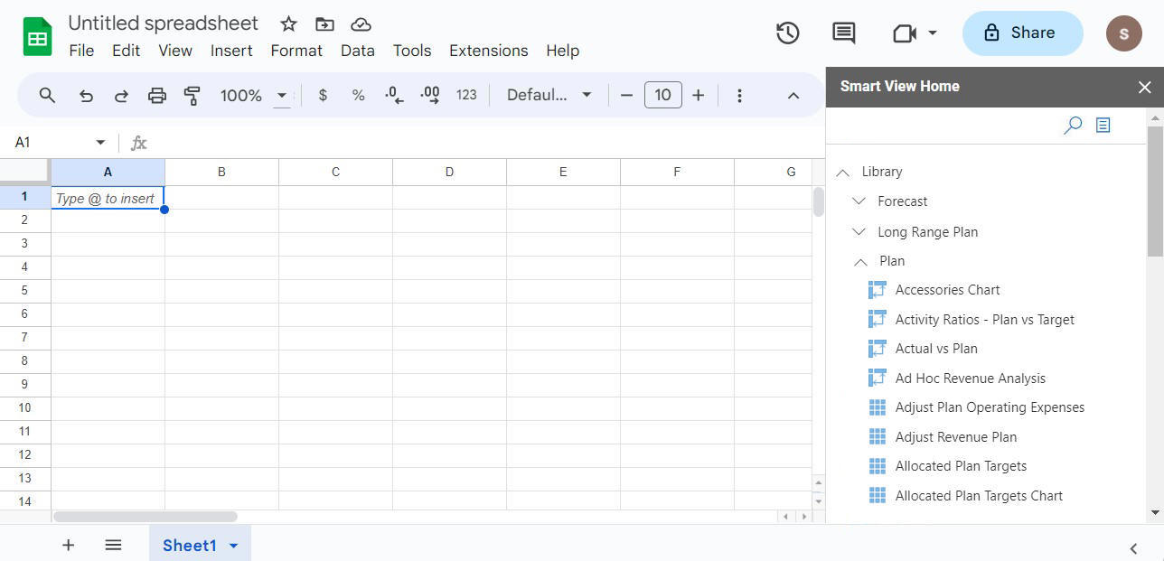

    Smart View 홈 패널에서는 라이브러리를 보고 비즈니스 애플리케이션에 있는 양식 및 임시 그리드에서 작업할 수 있습니다.
    다양한 양식 및 임시 그리드가 포함된 Smart View 홈 패널 표시
