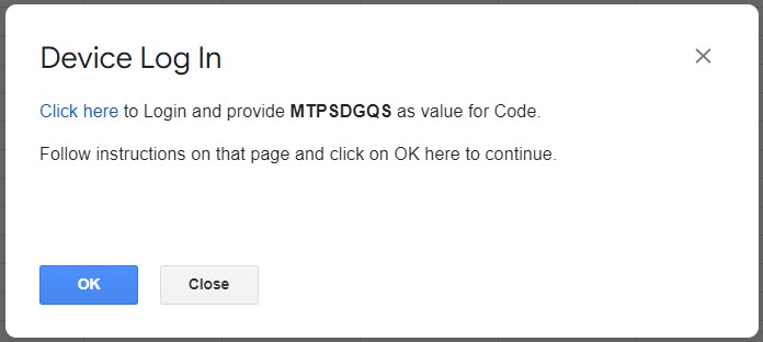

  6. 장치 로그인 대화상자에서 표시된 코드를 클립보드에 복사합니다. 다음 단계에서 이 코드를 입력해야 합니다.
    코드가 있는 장치 로그인 대화상자 표시

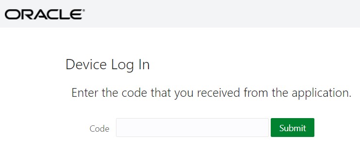

  7. 여기를 누르십시오. 링크를 누르고 클라우드 인증서를 사용하여 인증한 후 장치 로그인 페이지의 코드 필드에 복사된 코드를 입력합니다.
    액세스 토큰을 가져오는 코드를 입력하기 위한 코드 필드 표시
  8. 제출을 누릅니다. 애플리케이션에 대한 액세스 권한이 있음을 나타내는 확인 메시지가 표시되면 탭을 닫고 Google Sheets가 열려 있는 탭으로 돌아갑니다.
  9. Google Sheets의 기기 로그인 대화상자에서 확인을 누릅니다. 액세스 토큰을 가져왔음을 알리는 토스트 메시지가 표시됩니다. 이제 Google Sheets에서 비즈니스 프로세스에 연결됩니다.
