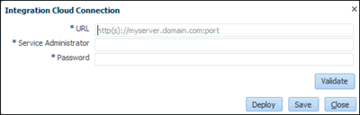

태스크 관리자에서 Integration Cloud 연결을 설정하려면 다음을 수행합니다.
  1. 홈 페이지의 Financial Consolidation and Close에서 애플리케이션을 선택한 후 태스크 관리자를 선택합니다.
  2. 왼쪽에서 통합 탭 통합 탭을 누릅니다.
  3. 연결 관리 아이콘 연결 관리를 누르고 작업에서 Integration Cloud 연결을 선택합니다.
  4. Integration Cloud 연결 URL 및 인증서를 지정합니다.
    • 기본 인증: Integration Cloud URL, 서비스 관리자 사용자 ID 및 비밀번호를 지정합니다.
    • OAuth 2.0: Integration Cloud URL, 액세스 토큰 URL, 클라이언트 ID, 클라이언트 암호 및 범위를 제공합니다.
    • Gen 2의 경우 다음 URL을 입력합니다. https://<SERVICE_NAME>-<TENANT_NAME>.integration.ocp.oraclecloud.com
    • Gen 3의 경우 다음 URL을 입력합니다. https://<SERVICE_INSTANCE>.integration.<REGION>.ocp.oraclecloud.com. 서비스 인스턴스를 찾으려면 Integration Cloud에 로그인하고 정보 창을 엽니다.
  5. 검증을 누릅니다. 검증에 성공하면 저장을 누릅니다. 그러면 Financial Consolidation and Close 연결 서버 및 인증서가 저장됩니다.

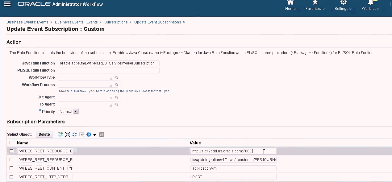

  7. Integration - EBS 연결이 적절하게 수행되었는지 확인합니다. 이 작업은 Oracle E-Business Suite에 관리자로 로그인하여 수행할 수 있으며 Integration Cloud REST 서비스가 비즈니스 이벤트 구독자로 추가되었는지 확인합니다. 예를 들어 다음과 같습니다.
    E-Business Suite 관리자 워크플로우, 비즈니스 이벤트 선택 스크린샷
    Integration Cloud 서비스가 추가되었는지 확인합니다. 예를 들어 다음과 같습니다.
    확인을 위한 EBS의 비즈니스 이벤트 구독 스크린샷
