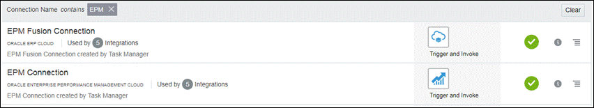

  1. Integration Cloud Services에 로그인합니다.
  2. 연결로 이동합니다.
    EPM Fusion Connection 및 EPM Connection이 자동으로 생성됩니다.
  3. 환경 및 인증서 정보를 제공하여 연결을 편집합니다:
    연결을 구성, 테스트 및 저장하고 나면 연결 옆에 녹색 체크 표시가 나타납니다.

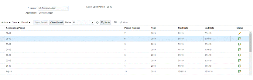

Oracle Cloud ERP에서 기간 마감 이벤트 트리거
Oracle Cloud ERP에서 기간 마감 이벤트를 발생시키려면 다음을 수행합니다.
  1. Oracle Cloud ERP에 로그인합니다.
  2. 일반 회계 탭을 선택한 다음 기간 마감을 선택합니다.
  3. 일반 원장을 누르고 기간을 선택한 후 기간 마감을 누릅니다.
    Oracle Cloud ERP 화면
  4. 태스크가 완료될 때까지 몇 분간 기다립니다. 그런 다음 태스크의 스케줄 태스크 화면으로 이동하여 태스크가 마감되었는지 확인합니다.
