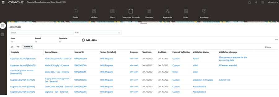

샘플 분개 목록
샘플 분개 목록
분개를 보려면 다음을 수행합니다.
  1. 홈 페이지에서 기업 분개를 누릅니다.
  2. 왼쪽의 분개 탭을 누릅니다.
  3. 연도, 기간 및 템플리트를 선택합니다.
  4. 선택사항: 분개를 검색하려면 검색 필드에 분개 목록을 검색할 텍스트 또는 숫자를 입력합니다.
  5. 선택사항: 화면 오른쪽에서 뷰 선택기 아이콘을 누르고 시각적 형식 또는 행 및 열로 분개를 볼 뷰를 선택합니다. 뷰 작업을 참조하십시오. 예는 기업 분개 예: 기업 분개 목록 뷰 사용자정의를 참조하십시오.
  6. 선택사항: 분개를 볼 필터를 생성합니다. 필터 관련 작업을 참조하십시오.
    자세한 내용은 기업 분개의 타겟 생성 및 기업 분개 유효성 확인를 참조하십시오.
