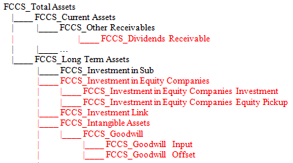

업데이트된 FCCS_Total Assets 계층은 다음 추가 계정과 함께 아래에 표시됩니다.
  • FCCS_Dividends Receivable
  • FCCS_Investment in Equity Companies
  • FCCS_Investment in Equity Companies Investment
  • FCCS_Investment in Equity Companies Equity Pickup
  • FCCS_Investment Link
  • FCCS_Intangible Assets
  • FCCS_Goodwill
  • FCCS_Goodwill Input
  • FCCS_Goodwill Offset
소유권 관리가 포함된 총 자산 계층

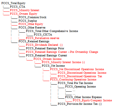

업데이트된 FCCS_Total Equity 계층은 다음 추가 계정과 함께 아래에 표시됩니다.
  • FCCS_Minority Interest
  • FCCS_Owners Equity
  • FCCS_Other Equity
  • FCCS_Revaluation Reserves
  • FCCS_Dividends Declared
  • FCCS_Retained Earnings Current - Pre-Ownership Change
  • FCCS_Owners Income
  • FCCS Minority Interest Income
  • FCCS_Net Discontinued Operations Income
  • FCCS_Discontinued Operations Income
  • FCCS_Discontinued Operations Tax
  • FCCS_Continuing Operations Income
  • FCCS_Equity Company Income
소유권 관리의 총 자기자본 계층 변경사항

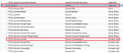

업데이트된 FCCS_Drivers 계층은 다음 추가 계정과 함께 아래에 표시됩니다.
  • FCCS_Percent Elim
  • FCCS_Consol Method
  • FCCS_Control
  • FCCS_Control Input
  • FCCS_Consol Method Input
  • FCCS_Percent Consol Input
  • FCCS_Percent Ownership Input
  • FCCS_Percent Min Input
  • FCCS_Percent Consol Prior Input
  • FCCS_Percent Consol Change Input
  • FCCS_Percent Consol- Property changed to Dynamic Calc
  • FCCS_Percent Min
FCCS 동인 계층

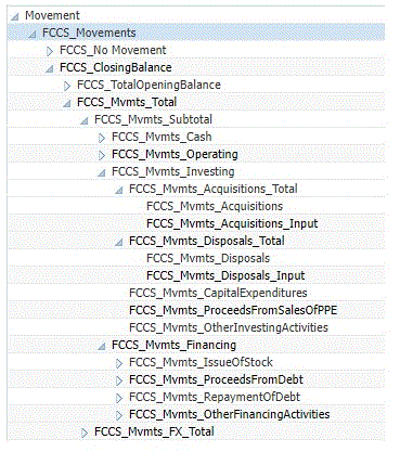

이동 멤버 변경
다음과 같은 새 초기 설정 이동 멤버가 추가되어 소유권 관리를 위한 연결 규칙을 지원합니다.
  • FCCS_Mvmts_Acquisitions_Total
  • FCCS_Mvmts_Acquisitions_Input
  • FCCS_Mvmts_Disposals_Total
  • FCCS__Mvmts_Disposals_Input
소유권 관리의 새 이동 멤버

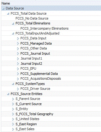

추가될 새 초기 설정 데이터 소스 멤버는 다음과 같습니다.
  • 구성 가능 연결 규칙에서 사용할 FCCS_Intercompany Eliminations 및 사용자 생성 제거 멤버의 소계로 FCCS_Total Eliminations가 추가되며 파트너 제거가 사용으로 설정된 경우 FCCS_Partner Eliminations가 추가됩니다.
    23.04 이전 릴리스에서는 시스템 계산 소유권 제거 및 조정(인수, 처분, 엔티티 제거 조정 및 엔티티 비율 조정)이 FCCS_Intercompany Eliminations에 기록되었습니다.
    릴리스 23.04부터 대체 변수 EnableNewAcqDisp가 False로 설정되거나 존재하지 않는 경우 이러한 시스템 항목이 FCCS_Intercompany Eliminations에 계속 기록됩니다. 이후 릴리스에서는 시스템 계산 제거 및 조정에 FCCS_Intercompany Eliminations를 계속 사용하는 기능이 제거됩니다.
  • FCCS_AcquisitionsDisposals는 시스템 생성 소유권 조정 및 제거(인수, 처분, 엔티티 제거 조정 및 엔티티 비율 조정)를 캡처하는 데 사용됩니다. 대체 변수 EnableNewAcqDisp가 True로 설정된 경우 릴리스 23.04부터 이 멤버가 사용됩니다. 이후 릴리스에서는 이 대체 변수가 제거되며 이 데이터 소스 멤버는 시스템 조정 및 제거가 기록되는 유일한 멤버가 됩니다. 이 멤버는 시스템에서만 사용되므로 규칙 또는 데이터 입력(로드, 수동 입력 또는 저널링)이 아닌 시스템 계산을 통해서만 데이터가 채워질 수 있습니다.
    시스템 내부거래 제거 프로세스에서 인수 및 처분과 연계된 모든 값이 제거되도록 FCCS_AcquisitionsDisposals는 FCCS_Total Eliminations가 아닌 FCCS_TotalInputandAdjusted 소계에 있습니다. 시스템 내부거래 제거는 FCCS_TotalInputandAdjusted에 있는 레벨 0 멤버에만 적용되며 FCCS_Total Eliminations에 있는 멤버의 값은 포함하지 않습니다. 이러한 변경이 없으면 환산 및 제거 전에 인수 및 처분이 생성되는 상황이 발생할 수 있습니다. FCCS_Intercompany Eliminations 멤버의 FX 항목은 FCCS_TotalInputandAdjusted 내 일치 데이터 포인트와 동시에 제거되지 않을 수 있습니다.
  • FCCS_Source Entities 계층은 시스템에서 소유권 관리에 사용됩니다.
FCCS_Total Data Source 계층은 다음 추가 멤버와 함께 아래에 표시됩니다.
  • FCCS_Total Eliminations
  • S_Parent Source
  • S_Current Source
  • S_Entity
  • S_FCCS_Total Geography
소유권 관리의 새 데이터 소스 멤버
