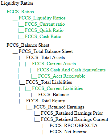

기본 필수 대차대조표 멤버
확장 차원 애플리케이션을 생성하는 경우 애플리케이션을 생성하는 동안 기본 계정 보고 옵션을 선택할 수 있습니다. 이 옵션은 사용으로 설정된 기능과 초기 설정된 양식의 최소 세트를 기반으로 하는 계정 및 이동 차원 멤버의 최소 필수 세트 계층을 간소화된 형식으로 제공합니다.
초기 필수 대차대조표 계정 멤버
기본 계정
다중 통화가 사용으로 설정된 대차대조표 계정 멤버
다중 통화 옵션을 사용으로 설정하면, 이러한 통화 관련 계층이 추가됩니다.
다중 통화가 사용으로 설정된 계정
CTA(누적 환산 조정)가 사용으로 설정된 대차대조표 계정
CTA가 사용으로 설정된 계정
CICTA(포괄 수익 누적 환산 조정)가 사용으로 설정된 대차대조표 계정
CICTA가 사용으로 설정된 계정

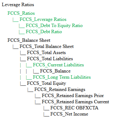

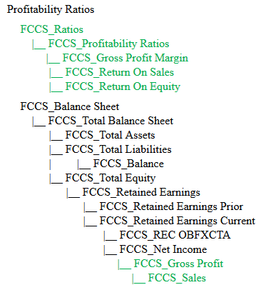

비율이 사용으로 설정된 대차대조표 계정
비율 옵션을 사용으로 설정하면, 선택한 비율 옵션에 따라 비율 계층 및 관련 소스 계정이 추가됩니다.
유동성 비율
자산 비율이 있는 계정
수익성 비율이 있는 계정
활용 비율이 있는 계정

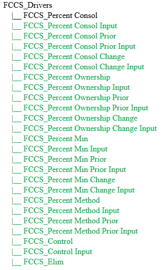

추적 및 소유권 관리가 사용으로 설정된, 내부거래 데이터가 있는 대차대조표 계정
내부거래 데이터(추적 포함) 옵션을 사용으로 설정하면, 소유권 관리와 같은 추가 옵션을 사용할 수 있습니다. 소유권 관리를 사용으로 설정하면 소유권 관리 계정, CTA/CICTA 계정(아직 추가되지 않은 경우) 및 동인 계정이 추가됩니다.
소유권 관리가 있는 계정
소유권 관리 동인이 있는 계정
기본 계정 보고 - 간접 현금 흐름 옵션
기본 계정 보고 옵션에서 간접 현금 흐름 옵션을 사용으로 설정하면, 현금 흐름 계정 및 추가 현금 흐름 계층이 추가됩니다.
기본 현금 흐름 멤버

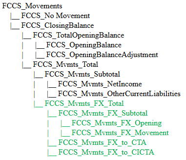

초기 필수 이동 멤버
기본 이동 멤버
기초 잔액 계층 외에도 두 개의 기준(레벨 0) 이동이 생성됩니다. 필요에 따라 기준 이동을 더 추가할 수 있습니다.
다중 통화가 사용으로 설정된 이동 멤버
다중 통화 옵션을 사용으로 설정하면, 환율 관련 멤버가 추가됩니다.
다중 통화가 있는 이동 멤버
추적 및 소유권 관리가 사용으로 설정된, 내부거래 데이터가 있는 이동 멤버
내부거래 데이터(추적 포함) 옵션을 사용으로 설정하면, 소유권 관리와 같은 추가 옵션을 사용할 수 있습니다. 소유권 관리를 사용으로 설정하면 추가 멤버(FCCS_Mvmts_Acquisitions, FCCS_Mvmts_Disposals)가 필요한 "기초 잔액 소유권 변경" 시스템 규칙이 사용으로 설정됩니다. 소유권 관리를 사용으로 설정하면 FCCS_Mvmts_Acquisitions_Input 및 FCCS_Mvmts_Disposals_Input을 사용하는 표준 구성 가능 연결 규칙도 초기 설정됩니다.
소유권 관리가 있는 이동 멤버
간접 현금 흐름이 사용으로 설정된 이동 멤버
기본 계정 보고 옵션에서 간접 현금 흐름 옵션을 사용으로 설정하면, 마감 잔액 계층에 간접 현금 흐름 계층이 추가됩니다.
간접 현금 흐름이 있는 이동 멤버
현금 흐름이 있는 이동 멤버

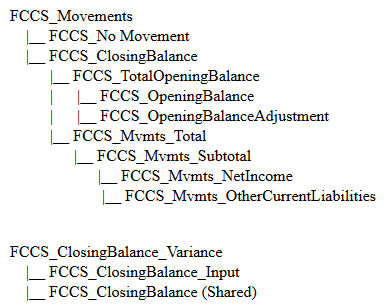

마감 잔액 입력 계층
초기 설정 마감 잔액 입력 계층을 사용하여 마감 잔액 데이터를 로드하거나 입력하고 파생된 마감 잔액과 비교할 수 있습니다.
마감 잔액 데이터는 이동 차원의 FCCS_ClosingBalance_Input 멤버로 로드될 수 있습니다. 이러한 이동 멤버로 데이터를 로드하는 것은 엔티티 통화에서 기초 잔액 및 상위 마감 잔액 멤버로의 특정 이동 집계와 필요한 마감 잔액 금액 간의 차이를 확인하기 위해서입니다. 마감 잔액 입력은 환산되거나 연결되지 않습니다. 그러나 이 멤버는 데이터 입력 양식의 데이터 입력 레벨에서 집계된 마감 잔액 멤버와 비교하는 데 사용될 수 있으며, 구성 가능 계산 규칙에서 현재 마감 잔액과 필요한 마감 잔액 사이의 차액으로 기본 이동 멤버를 채우는 데에도 사용될 수 있습니다(예: <기본 이동> = 마감 잔액 입력 - 마감 잔액 + <기본 이동). 마감 잔액 입력은 FCCS_Periodic 또는 FCCS_YTD_Input으로 로드될 수 있으나 궁극적으로는 FCCS_Periodic에 저장되며 이 위치에서 계산을 가져와야 합니다. FCCS_ClosingBalance_Input은 특정 시점 잔액 이동 멤버이므로, FCCS_Periodic에 저장된 값은 무엇이든 FCCS_QTD, FCCS_HYTD 및 FCCS_YTD에서 검색되는 값과 동일합니다. 시간 경과에 따라 데이터를 집계해야 하는 경우 이 이동 멤버를 사용하지 않아야 합니다.
FCCS_ClosingBalance_Variance는 상위 멤버입니다. FCCS_ClosingBalance_Variance의 1차 하위는 FCCS_ClosingBalance_Input 및 FCCS_ClosingBalance(Shared)입니다.
FCCS_ClosingBalance_Input은 손익 계정에 대한 시스템 계산 데이터와 소스 데이터를 검증하는 데 적합하지 않습니다.

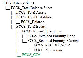

CTA(누적 환산 조정) 계정
기본적으로, 시스템에서 모든 과거 계정의 FX(환율) 정보를 별도의 CTA 계정에 캡처할 수 있습니다. 이 CTA 멤버는 총 CTA 조정을 나타냅니다. 소스 과거 계정에서 CTA 계정으로의 FX 리디렉션에 대한 연결 스크립트에는 계산 논리가 포함됩니다. CTA 계정이 하나이면 모든 FX-CTA 계산 결과가 단일 CTA 계정에 누계됩니다. CTA 계정은 US-GAAP 보고를 위한 대차대조표상 소유자 주식의 일부입니다.
주:
FCCS_CTA 멤버는 계산용으로 예약되어 있으며 이러한 멤버에게 직접 분개를 게시하지 않는 것이 좋습니다.

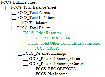

CICTA(포괄 수익 누적 환산 조정) 계정
IFRS 보고를 위해 단일 CICTA(포괄 수익 CTA 계정)의 CTA 조정을 포괄 수익 명세서의 일부로 캡처하도록 선택할 수 있습니다. 이 계정은 대차대조표의 기타 유보금 계정에 누계됩니다.
재무제표의 다른 섹션 및 다른 계정으로 과거 FX 조정을 보고하려 할 수 있습니다. 손익계산서의 일부로 표시되는 계정일 수 있으며, 순이익, 이익 잉여금 - 현재 순으로 집계됩니다. 초기 설정 FCCS_CICTA 계정에는 선택적 CICTA 리디렉션 계정 설정이 포함되어 있습니다. 기본적으로 CICTA가 선택된 방법인 경우 과거 계정의 FX 계산이 FCCS_CICTA 계정에 기록됩니다. FCCS_CICTA의 CICTA 리디렉션 계정 속성에 이 계정을 입력하여 다른 대상 계정을 선택하는 경우 CICTA 규칙에 대한 FX 대상이 지정된 계정이 됩니다. 계정 속성 값 설정를 참조하십시오.
애플리케이션을 생성하는 중 FCCS_CTA 및 FCCS_CICTA 계정이 모두 생성됩니다. 애플리케이션 기능을 사용으로 설정하는 경우 사용할 계정을 지정해야 합니다.

기타 포괄 수익 계층의 FX(환율) 계산
계정 차원의 초기 설정 기타 포괄 이익 계층에는 이름이 FCCS_OR_OBFXCICTA인 기준 멤버와 기타 포괄 이익 - 기초 잔액 - FX - CICTA가 포함됩니다. 총 기타 포괄 이익의 동위이며 기타 유보금의 1차 하위입니다.
이 멤버는 기타 포괄 이익 계정의 기초 잔액 합계로 채워지며, 총 기타 포괄 이익 명세서의 값 계산을 기반으로 단일 FX 및 단일 FX-CICTA가 이 계정에 입력됩니다.
손익계산서 FX가 CICTA로 전송되도록 하려면 FCCS_REC OBFXCICTA가 과거 계정으로 설정되어야 합니다. 그렇지 않으면 "환율 없음"으로 설정되어야 합니다.

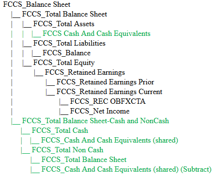

음수 현금 계정에 대한 현금 흐름 설정
현금 흐름표에서 당좌차월과 같은 음수 현금 항목에 대한 현금 계정의 현금을 줄이고 대차대조표의 부채 섹션에 포함되도록 할 수 있습니다. 이렇게 하기 위해 초기 설정 대차대조표 계층의 FCCS_Total Non Cash 섹션에 있는 계정을 수정할 수 있습니다.
현금 흐름 설정에 대한 세부정보는 다음 비디오를 참조하십시오.
비디오 아이콘 음수 현금 계정에 대한 현금 흐름 설정
