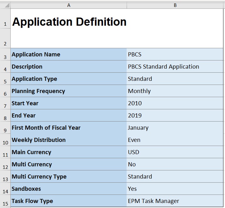

워크시트 유형 정의
애플리케이션 워크시트의 A1 셀에 워크시트 유형에 대한 Application Definition을 입력합니다. 그림 C-1의 A1 셀에 워크시트 유형 Application Definition이 포함됩니다.
그림 C-1 Application Definition 워크시트에 표시된 워크시트 유형 및 애플리케이션 등록정보
애플리케이션 등록정보(예: 애플리케이션 이름, 설명, 애플리케이션 유형, 계획 빈도, 시작 연도, 종료 연도, 회계 연도의 첫번째 달, 주간 배포, 연속 예측, 연속 예측 기간, 주요 통화, 다중 통화, 다중 통화 유형, Sandbox, 태스크 플로우 유형)와 함께 A1 셀에 시트 유형으로 "Application Definition"이 표시된 표준 Planning 애플리케이션용 Excel 애플리케이션 템플리트 워크시트 부분

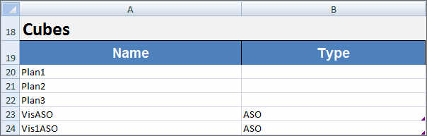

큐브 정의
애플리케이션 워크시트에서 애플리케이션 등록정보를 정의하는 동일한 시트에 모든 큐브가 나열됩니다.
애플리케이션 워크시트에서 큐브를 정의하려면 애플리케이션 정의 섹션 다음에 Cubes라는 레이블이 포함된 줄을 추가합니다. 예를 들어 표 C-2에서 Cubes 단어가 포함된 줄이 워크시트의 줄 18에 추가됩니다.
다음 행의 A 열에 Name 레이블을 추가하고 B 열에 Type 레이블을 추가합니다.
그림 C-2 애플리케이션 정의 워크시트의 큐브 정의 섹션
애플리케이션 워크시트의 큐브 정의 섹션. 애플리케이션 등록정보 섹션을 따르면 다음 줄의 텍스트는 큐브입니다. 다음 줄에서 A 열은 이름이고 B 열은 유형입니다. 다음 행의 A 열에는 큐브가 나열됩니다. B 열에 큐브 유형을 나열합니다. 적합한 값은 ASO 및 BSO입니다. 유형을 비워두면 ASO가 사용됩니다.
표 C-2에서는 큐브 정의에 관련된 등록정보를 보여 줍니다. 큐브 이름만 필요합니다. 유형 열에 대해 BSO 또는 ASO를 사용합니다. 유형을 비워두면 기본적으로 BSO가 사용됩니다.
모든 애플리케이션 유형 Planning, Planning 모듈, 무형식에서 다중 큐브와 BSO 및 ASO 큐브의 임의 조합을 지원합니다.
표 C-2 큐브 등록정보
