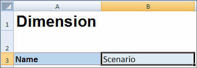

A1 셀의 차원 워크시트에 워크시트 유형으로 Dimension을 입력합니다. 그림 C-3의 A1 셀에 워크시트 유형 Dimension이 포함됩니다.
그림 C-3 애플리케이션 템플리트의 Dimension 워크시트에 표시된 워크시트 유형 및 차원 이름
A1 셀에 시트 유형으로 "Dimension", A3 셀에 레이블 Name, B3 셀에 차원 이름 Account를 표시하는 Excel 애플리케이션 템플리트 워크시트 부분
차원 이름 정의
차원 워크시트에 차원 이름을 입력합니다. 그림 C-3의 B3 셀에 차원 이름 Scenario가 포함됩니다.

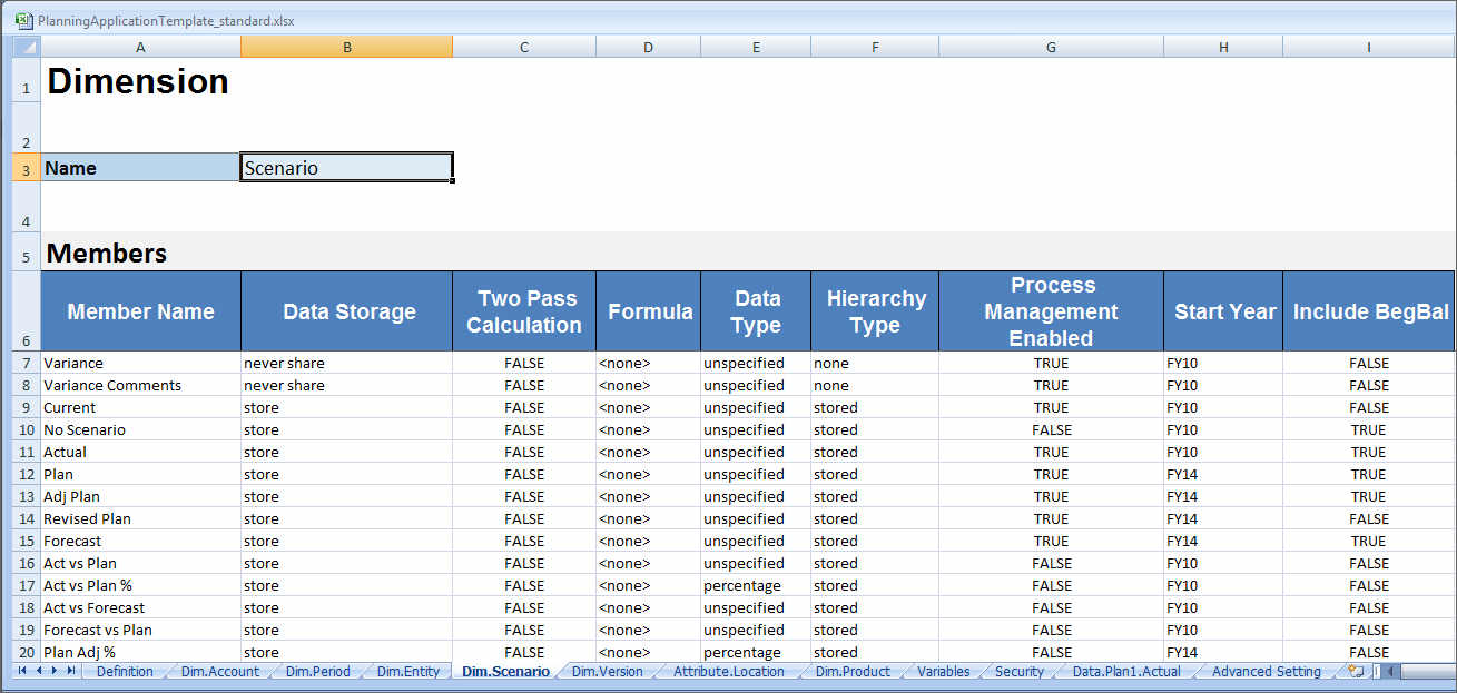

멤버 정의
차원 워크시트에서 Members 제목(Planning 애플리케이션 템플리트의 A5 셀) 아래에 멤버와 해당 등록정보를 추가합니다. 멤버 목록은 데이터 및 메타데이터 임포트/익스포트에 설명된 형식을 따라야 합니다. 필수 등록정보에 대한 열만 추가할 수 있습니다. 누락된 등록정보는 애플리케이션, 큐브 및 차원 기본값에 따라 추가됩니다.
그림 C-4 표준 Planning 애플리케이션의 시나리오 차원에 대한 예제 차원 워크시트
시나리오 차원에 대한 예제 워크시트
