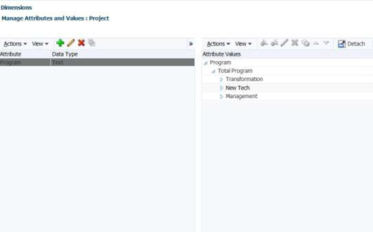

보고 속성 차원 사용
보고 속성 차원을 사용하면 보고 요구사항을 충족하는 데 유용할 수 있습니다. 속성은 하나의 차원과 관련이 있으며 두 차원 간 관계는 시간이 지나도 변경되지 않습니다.
예:
  • 프로젝트 차원에서 프로그램이라는 속성을 정의합니다.
  • 그런 다음 프로그램 차원에서 멤버 계층을 생성할 수 있습니다. 프로그램 차원의 최상위 레벨 멤버는 자동으로 집계됩니다.
  • 각 프로젝트 멤버를 프로젝트 추가 Groovy 규칙에 있는 프로그램 차원의 리프 레벨 멤버와 연계합니다.
  • 이렇게 하면 프로젝트를 프로그램별로 필터링할 수 있습니다.
  • 보고 양식은 프로그램 레벨 비용 및 수익을 보여 줄 수 있습니다.
속성 차원 예
양식 또는 보고서에 너무 많은 속성 차원을 사용하면 성능이 저하될 수 있습니다. 이는 구현의 성능 및 로드 테스트 측면에 포함되어야 합니다.

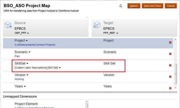

보고를 위한 스마트 목록 및 ASO 차원 사용
보고 차원 및 다른 차원 간 관계가 시간에 따라 변경되는 경우 이 전략이 유용합니다.
예:
  • ASO에서 기능 차원을 추가하고 기능 스마트 목록을 기능 차원에 매핑합니다.
  • BSO에서 ASO 큐브로 데이터를 이동하는 데 사용할 데이터 맵을 생성합니다.
  • 데이터 맵은 뱃치 프로세스로 실행할 수도 있고 양식 또는 Groovy 규칙에서 스마트 푸시를 구현할 수도 있습니다.
  • ASO 큐브에서 보고 양식을 사용하여 프로젝트 전반의 기능별 노무 요구사항을 보여 줄 수 있습니다.
스마트 목록 및 ASO 차원 예제

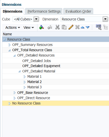

차원의 다중 계층
차원에서 다중 계층을 사용할 수 있습니다. 두 개 이상의 관련이 없는 차원을 하나의 차원으로 조합하여 차원 간 관계없음 상태가 되는 것을 방지합니다.
예:
  • 프로젝트에서 작업, 장비 및 자재는 관련이 없으므로 단일 리소스 클래스 차원으로 조합됩니다.
  • 재무에서 수익 센터 및 비용 센터는 관련이 없으므로 단일 엔티티 차원으로 조합될 수 있습니다.
다중 계층 예제
