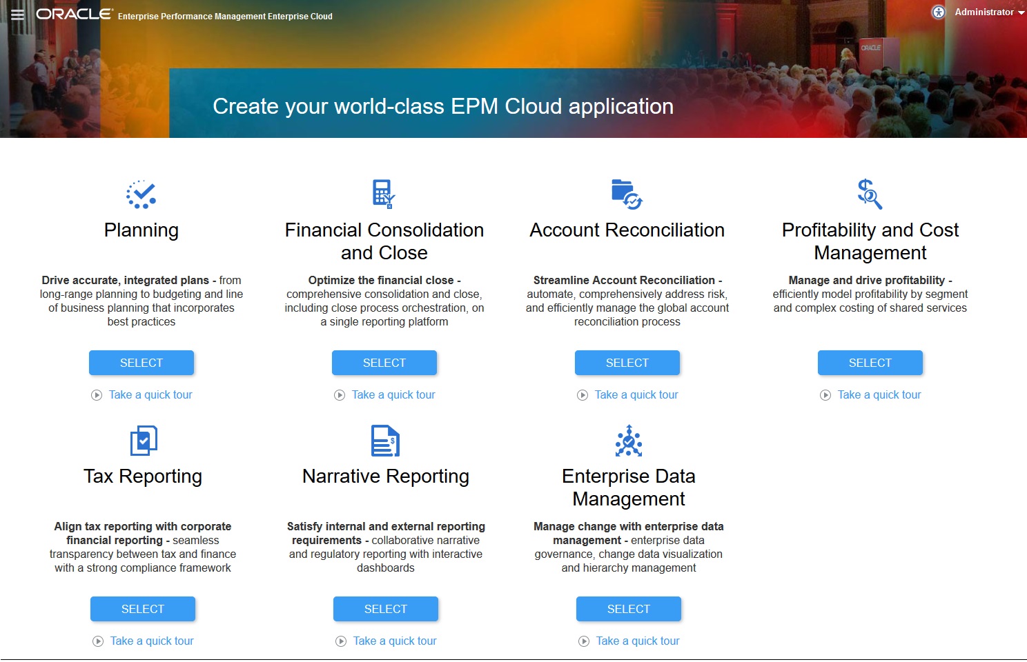

EPM Enterprise Cloud 서비스 애플리케이션이 있는 경우 랜딩 페이지는 Profitability and Cost Management 애플리케이션을 생성할 수 있으며 시작하는 데 도움이 되는 개요 비디오를 볼 수 있는 시작점입니다.
주:
EPM Enterprise Cloud 서비스 애플리케이션이 없는 경우 이 섹션의 내용을 무시하고 아래 "애플리케이션 생성 단계"의 단계로 바로 이동하십시오.
EPM Enterprise Cloud Service 구독마다 하나의 애플리케이션을 생성할 수 있습니다. Profitability and Cost Management 아래 선택을 눌러 환경을 사전 구성합니다. 이 프로세스를 수행하려면 약 20분이 소요됩니다. 확인을 눌러 사전 구성 프로세스를 초기화합니다. 사전 구성 프로세스 중에는 환경을 사용할 수 없습니다.
주:
애플리케이션 생성을 시작한 후에는 랜딩 페이지로 돌아갈 수 없습니다. 랜딩 페이지로 돌아가서 다른 애플리케이션을 생성하려면 먼저 환경을 원래 상태로 재설정해야 합니다. 관리자용 Oracle Enterprise Performance Management Cloud 시작하기의 다른 비즈니스 프로세스로 전환을 참조하십시오.

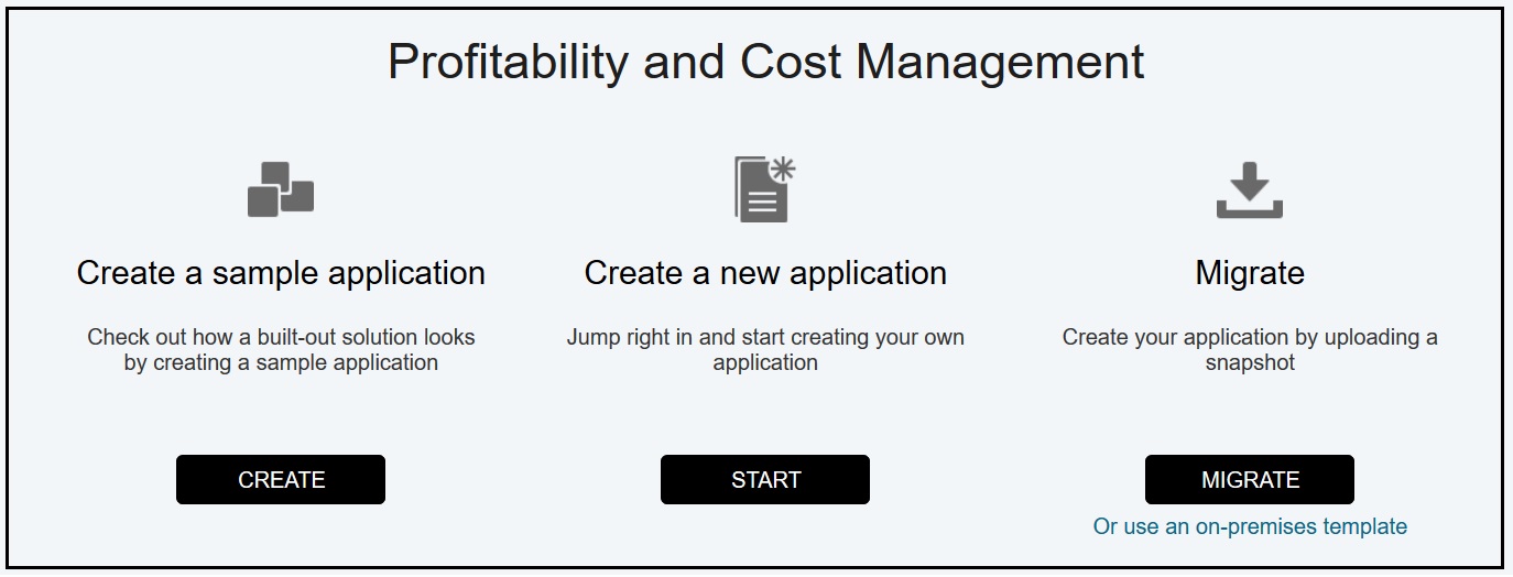

Profitability and Cost Management 애플리케이션을 생성할 수 있는 세 가지 옵션이 있습니다.
애플리케이션을 생성하는 옵션을 선택합니다.
샘플 애플리케이션 생성: 생성을 눌러 데이터 및 아티팩트가 있는 샘플 비즈니스 프로세스를 생성합니다. 바로 사용할 수 있는 이 비즈니스 프로세스를 통해 기능 영역을 테스트하고 살펴볼 수 있습니다. 고유한 비즈니스 프로세스를 모델링하는 템플리트로 사용할 수도 있습니다. 샘플 애플리케이션 액세스을 참조하십시오.
새 애플리케이션 생성: 시작을 눌러 컨테이너 비즈니스 프로세스를 생성합니다. Profitability and Cost Management 관리의 플랫 파일에서 차원을 사용하여 애플리케이션 생성을 참조하십시오.
마이그레이션: 마이그레이션을 눌러 이전에 환경에 업로드한 스냅샷에서 비즈니스 프로세스를 임포트합니다. 사전 필수 조건 및 스냅샷 호환성은 EPM Standard Cloud Service 및 EPM Enterprise Cloud Service로 마이그레이션할 수 있는 애플리케이션 을 참조하십시오.
이 가이드의 템플리트 파일을 임포트하여 애플리케이션 빌드 및 Profitability and Cost Management 애플리케이션 생성 및 마이그레이션와 Oracle Enterprise Performance Management Cloud용 마이그레이션 관리의 다음 항목을 참조하십시오.
