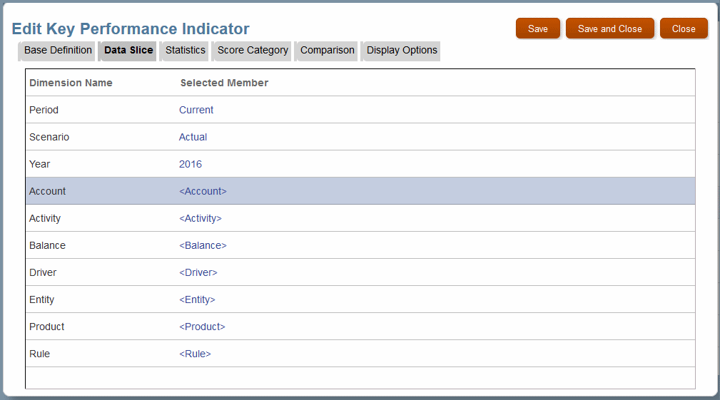

  4. 선택사항: 성과 지표에 사용될 데이터 포인트를 더 식별하려면 데이터 슬라이스 탭을 누릅니다.
    표시된 차원의 일부 또는 전체에서 드릴다운하여 멤버를 선택할 수 있습니다. 예를 들어 기간, Q1, 2월을 선택한다고 가정하면 적용하는 모든 추가 정의 요소는 선택된 모집단 차원 멤버의 2월 데이터를 기반으로 합니다.
    예를 들어 다음 그림에서는 처음 3개 차원에 표시된 대로 선택 항목이 있고 다른 차원은 선택되어 있지 않음을 보여 줍니다.
    그림 12-19 세 개의 차원이 선택된 데이터 슬라이스 탭
    차원 선택 항목은 기간 = 현재, 시나리오 = 실제, 연도 = 2016입니다.
    주:
    이 예에서는 멤버 선택기 화면에서 멤버 함수 옵션을 사용하여 기간을 현재로 설정했습니다. 멤버 함수에 대한 자세한 내용은 멤버 함수 사용을 참조하십시오.
