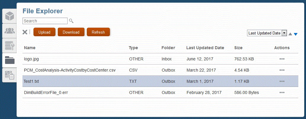

그림 6-7 파일 탐색기 탭
인박스 및 아웃박스 항목이 있는 파일 탐색기 탭
그림 6-7에서는 4개의 파일이 인박스에 하나, 아웃박스에 나머지 3개가 [파일 탐색기]를 보여 줍니다.
인박스에는 로컬 폴더(사용자 컴퓨터 또는 매핑된 드라이브)에서 업로드된 파일이 있습니다. 아웃박스에는 시스템에서 생성된 파일(로그 파일), 익스포트에 의해 생성된 파일(템플리트 파일) 또는 사용자 컴퓨터나 매핑된 드라이브에서 업로드된 파일이 있습니다.
일반적으로 인박스에서는 임포트할 파일을 업로드합니다(예: 차원 업데이트를 위한 플랫 파일 또는 애플리케이션을 생성하기 위한 템플리트 파일). 임포트 태스크를 수행하거나 서버를 선택하는 경우 인박스 콘텐츠에서 선택할 수 있습니다. 익스포트를 수행하거나 로그 파일 보기가 필요한 경우 파일 탐색기가 아웃박스에 포함된 항목을 보여줍니다.
[파일 탐색기]에서 다음 버튼(컴퓨터나 매핑된 드라이브에서 파일을 [인박스]나 [아웃박스]로 로드하는 버튼)을 사용하여 파일 관련 작업을 수행할 수 있습니다. 파일 목록을 최신 상태로 하려면 새로고침을 사용하십시오.
