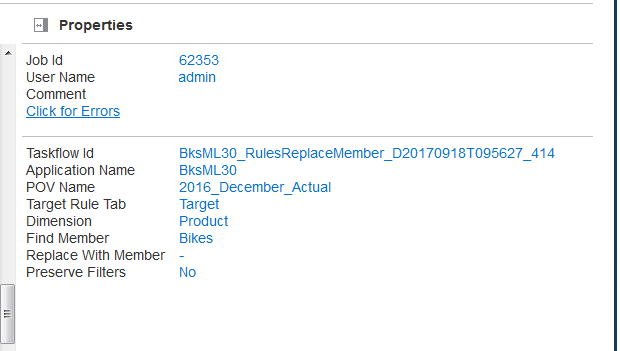

  3. 선택사항: 등록정보 창(그림 6-6)에서 작업 세부정보 또는 등록정보를 봅니다.
    기본적으로 작업을 누르면 등록정보 창이 열립니다. 등록정보 숨기기 버튼(등록정보 숨기기 버튼)을 눌러 창을 닫을 수 있습니다. 등록정보 창을 다시 표시하려면 검사 버튼을 누르거나 작업 버튼, 검사 순으로 눌러 등록정보 창에서 선택된 작업에 대한 추가 요약 레벨 세부정보를 검토합니다.
    등록정보 창에는 작업 ID, 사용자 이름, 설명(입력한 경우), 해당 작업에 대한 기타 정보가 포함되며 오류 또는 영향 분석 정보 같은 자세한 내용을 눌러 볼 수 있는 하이퍼링크가 포함될 수 있습니다. 그림 6-6에서 처럼 하이퍼링크가 제공되는 경우 정보를 파일에 저장할 수 있습니다.
    주:
    태스크 플로우 ID는 특정 태스크에 대한 시스템 생성 태스크 ID이며 <애플리케이션 이름>:<태스크 이름><생성된 태스크 플로우 번호> 형식으로 표시됩니다.
    예를 들어 생성된 태스크 플로우 번호가 AppMgmt_DeployApplication_D20120824T08520_5ed로 표시될 수 있습니다. 여기서 AppMgmt는 애플리케이션 이름이고, DeployApplication은 태스크가고, D20120824T08520_5ed는 생성된 태스크 플로우 인스턴스 ID입니다.
    그림 6-6 Success With Warnings 상태에 대한 작업 등록정보
    오류 또는 경고를 보기 위해 누르는 작업 및 링크에 대한 정보 목록입니다.
