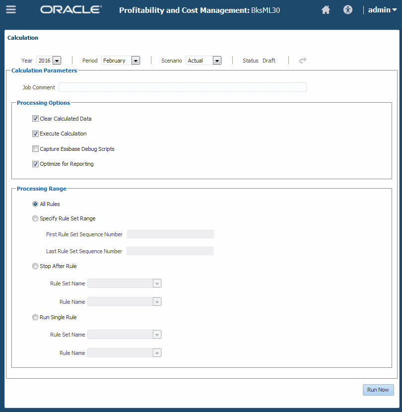

네비게이터를 사용하여 Profitability and Cost Management 애플리케이션을 지우거나 계산하려면 다음을 수행합니다.
  1. 네비게이터 버튼, 계산 순으로 누릅니다.
    그림 11-2 계산 화면
    이 화면은 애플리케이션 계산 방법을 결정하는 데 사용됩니다.
  2. 계산 화면에서 연도, 기간 및 시나리오 같은, 계산할 POV 정보를 입력합니다.
    사용가능 POV 목록을 보려면 네비게이터 버튼, POV 순으로 누릅니다.
  3. 선택사항: 작업 라이브러리 화면에 표시할 작업 주석을 입력합니다.
  4. 선택사항: 처리 옵션 그룹에서 수행할 작업을 하나 이상 선택합니다.
    • 계산된 데이터 지우기 - 처리 범위 옵션의 규칙을 통해 업데이트될 수 있는 모든 셀을 지웁니다(기본적으로 선택됨). 이 계산 작업의 일부로 실행할 규칙을 이전에 실행한 결과를 지웁니다.
    • 계산 실행 - 처리 범위 옵션에 지정된 규칙 실행(기본적으로 선택되어 있음)
    • Essbase 디버그 스크립트 캡처 - 계산에 포함된 각 할당이나 사용자정의 계산 규칙에 대해 엔진 생성 스크립트를 저장합니다(이 항목의 뒤에 나오는 예 11-1 참조)
      주:
      Essbase 디버그 스크립트 캡처는 문제 해결 목적으로 사용되며 처리 오버헤드가 증가할 수 있습니다. 적절한 이유 없이 이 설정을 선택하지 마십시오.
      Essbase 디버그 스크립트 캡처가 선택되면 작업 라이브러리 화면의 작업 세부정보 목록에 해당 선택 항목이 표시됩니다.
    • 보고에 최적화 - 계산이 완료되면 Essbase 큐브에서 기본 집계를 실행합니다(예 11-2)
  5. 처리 범위 그룹에서 실행할 규칙을 표시합니다.
    • 모든 규칙은 선택한 POV에 대해 정의된 사용 규칙을 모두 실행합니다.
    • 규칙 세트 범위 지정은 첫번째 규칙 세트 순번 텍스트 상자 및 최종 규칙 세트 순번 텍스트 상자(포함)에서 정의된 규칙 세트 범위의 모든 사용 규칙을 실행합니다.
    • 규칙 후 실행 중지를 사용하면 계산 작업의 중지 지점을 지정할 수 있습니다. 선택한 규칙까지 포함하여 모든 규칙 세트 및 규칙이 실행되고 해당 지점에서 계산이 중지됩니다.
    • 단일 규칙 실행은 규칙 세트 이름 및 규칙 이름 목록에 선택된 대로 단일 규칙을 실행합니다.
  6. 지금 실행을 눌러 계산을 실행하거나 즉시 데이터를 지웁니다. 확인 메시지가 나타나 작업이 시작되었음을 알리고 지정된 태스크 플로우 ID를 식별합니다.
    주의:
    애플리케이션의 크기와 복잡성에 따라 이 작업에는 상당한 시간이 소요될 수 있습니다.
  7. 작업 라이브러리 화면에서 태스크 플로우 ID를 사용하여 계산 진행 상태를 모니터링합니다.
