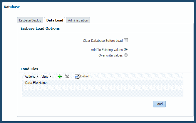

Profitability and Cost Management를 사용하여 Essbase로 데이터를 로드하려면 다음을 수행합니다.
  1. 네비게이터 버튼, 데이터베이스 순으로 누릅니다. 데이터 로드 탭을 누릅니다(그림 10-2).
    그림 10-2 데이터 로드 화면
    데이터 로드 화면에는 다음 단계에 설명된 정보가 표시됩니다.
  2. 데이터 로드 처리 방법을 나타냅니다.
    • 선택사항: 애플리케이션의 활성 큐브에 있는 모든 데이터를 지우려면 로드하기 전에 데이터베이스 지우기를 선택하십시오. 기존 데이터를 보존하려면 이 설정을 선택하지 마십시오.
    • 기존 값에 더하기 또는 기존 값 덮어쓰기를 선택합니다.
  3. 파일 로드 영역에서 로드할 파일을 선택합니다. 태스크 메뉴 또는 버튼을 사용하여 다음 태스크를 수행합니다.
    • 행 추가 또는 추가 버튼 버튼 - 로드할 데이터 파일 또는 규칙 파일을 선택할 수 있도록 찾아보기 버튼을 표시합니다.
    • 행 삭제 또는 삭제 버튼 버튼 - 로드할 파일 테이블에서 선택된 행을 제거합니다.
    주:
    보기 메뉴를 사용하여 테이블의 열을 표시하고, 숨기고, 재정렬할 수 있으며 테이블이 별도의 창으로 이동하도록 분리할 수도 있습니다.
  4. 파일이 선택된 경우 로드를 눌러 파일을 OLAP 서버로 복사하고 파일에서 Essbase로 데이터를 로드합니다.
    작업 라이브러리를 사용하여 로드 진행 상태를 추적할 수 있습니다.
예 10-1 참고
로드에서 적어도 각 파일의 첫 번째 오류는 작업 라이브러리에 로깅되고 표시됩니다. 가능한 경우 파일당 여러 오류가 로깅됩니다. 오류에서는 잘못된 열과 해당 레코드에 대해 설명합니다. 아웃라인이 비어 있거나, 로드된 파일이 비어 있거나, 잠기거나, 크기 제한(데이터 파일의 경우 2GB, 규칙 파일의 경우 64KB)을 초과하거나, 데이터 파일에 오류가 있는 경우 오류가 로깅됩니다. 파일이 텍스트 파일이거나 Microsoft Excel 파일이어야 합니다. 파일 이름은 8자를 초과하지 않아야 하며 공백이나 특정 문자(,=.+;[] 포함)가 없어야 합니다.
