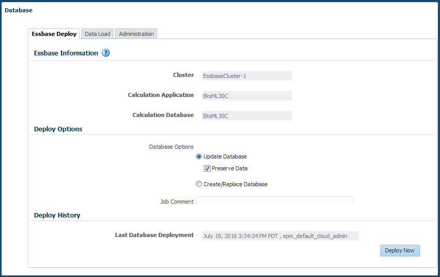

    데이터베이스 화면이 표시됩니다(그림 10-1).
    그림 10-1 Essbase 배포 화면
    배포 화면에는 다음 단계에 설명된 정보가 표시됩니다.
  2. Essbase 배포 탭이 선택되었는지 확인하십시오.
  3. Essbase 정보에서 다음 정보를 검토합니다.
    • 클러스터에는 애플리케이션이 포함된 Oracle Essbase 데이터베이스 서버의 이름이 표시됩니다.
    • 계산 애플리케이션은 배포되는 애플리케이션의 이름을 표시합니다.
    • 계산 데이터베이스는 애플리케이션이 배포되는 Essbase 데이터베이스의 이름을 표시합니다.
  4. 배포 옵션에서 데이터베이스를 배포하는 데 적합한 데이터베이스 옵션을 선택합니다.
    • 첫 번째 데이터베이스 배포의 경우 모든 선택이 회색으로 표시됩니다. 이 옵션은 전체 데이터베이스를 처음 생성합니다.
    • 기존 데이터베이스를 다시 배포하려면 새 데이터베이스에서 기존 아티팩트와 등록정보 설정을 유지하고 아웃라인을 변경하여 현재 메타데이터를 반영하려면 데이터베이스 업데이트을 선택합니다.
      주:
      서비스 관리자 또는 고급 사용자 역할이 있는 사용자만 이 옵션을 사용할 수 있습니다.
      선택 사항: 데이터 보존을 선택하여 데이터를 보존하는 동안 Essbase 큐브를 빌드하고 재구조화합니다. 이 옵션은 아웃라인의 크기와 존재하는 데이터의 양에 따라 오랜 시간이 걸릴 수 있습니다.
    • 또는 데이터베이스 생성/바꾸기를 선택하여 데이터베이스와 애플리케이션을 완전히 제거하고 다시 생성합니다.
      주의:
      서비스 관리자 역할이 있는 사용자만 이 옵션을 사용할 수 있습니다. 이 옵션을 선택하려는 경우 먼저 데이터를 백업한 다음 데이터베이스가 재생성되면 직접 데이터를 재로드해야 합니다.
  5. 선택사항: 작업 주석 상자에 주석을 입력하십시오. 주석은 작업 라이브러리에 표시됩니다.
  6. 선택 사항: 최종 데이터베이스 배포에서 이전 배포의 날짜 및 시간을 검토합니다.
  7. 지금 배포를 눌러 데이터베이스를 배포합니다.
