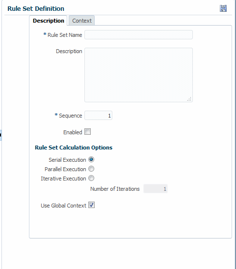

    그림 8-3 규칙 세트 정의 영역
    아래 단계에 설명된 대로, 규칙 세트 이름, 설명 및 기타 정보를 입력합니다.
  3. 규칙 세트 이름을 입력합니다.
  4. 선택 사항: 설명 상자에서 규칙 세트에 대한 설명을 입력합니다. 명확한 설명을 사용하는 것이 좋습니다.
  5. 순서 번호를 입력하여 규칙 세트가 실행되는 순서를 결정합니다.
  6. 선택 사항: 사용을 선택하여 계산이 수행될 때 규칙 세트가 활성인지 나타냅니다.
  7. 규칙 세트 계산 실행 방법을 나타내는 실행 유형을 선택합니다.
    • 기본값인 직렬 실행은 규칙 세트의 모든 규칙을 순서 번호에 따라 차례로 실행합니다.
    • 병렬 실행은 컴퓨터 하드웨어에서 지원되는 경우 순서 번호가 동일한 규칙을 동시에 실행합니다.
    • 반복 실행은 규칙 세트를 차례로 여러 번 실행합니다. 반복 수는 실행할 반복 수를 나타냅니다.
      이러한 설정은 상호 할당을 지원합니다.
  8. 글로벌 컨텍스트 사용이 선택되면 글로벌 컨텍스트가 정의되어 있는 경우 현재 규칙 세트에 적용됩니다.
  9. 선택사항: 규칙 세트의 모든 규칙에 차원 기본값을 적용하려면 규칙 세트 컨텍스트를 정의하십시오(규칙 세트 컨텍스트 정의 및 관리).
  10. 규칙 세트 정의가 완료되면 저장 버튼(저장)을 누릅니다.
