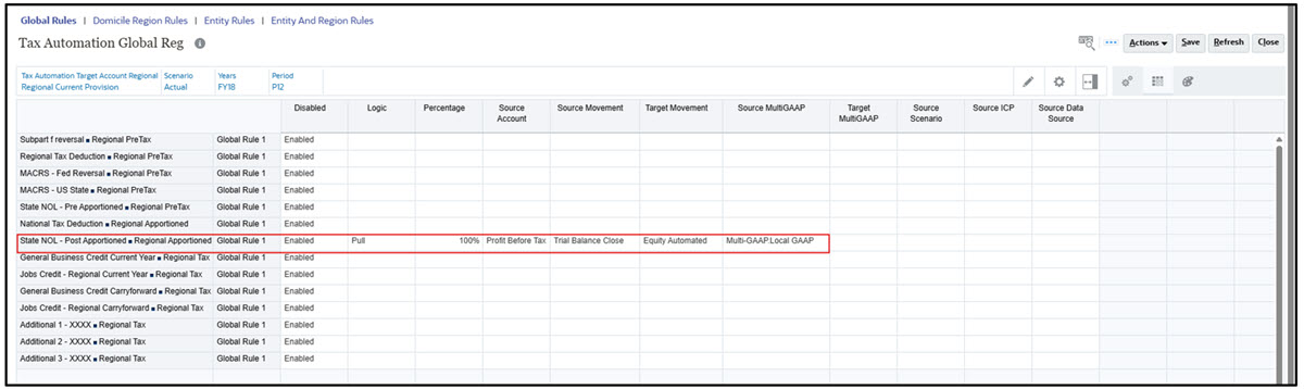

  1. 세금 자동화 글로벌 지역 규칙을 설정합니다(Tax Reporting 관리의 지역 세금 자동화 작업 참조).
    세금 자동화 글로벌 지역 규칙 설정

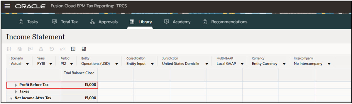

  2. 손익 계산서 양식에서 위에 사용된 POV에 대한 값(예: 아래 스크린샷에 언급된 대로 15,000)을 입력합니다.
    손익 계산서 양식

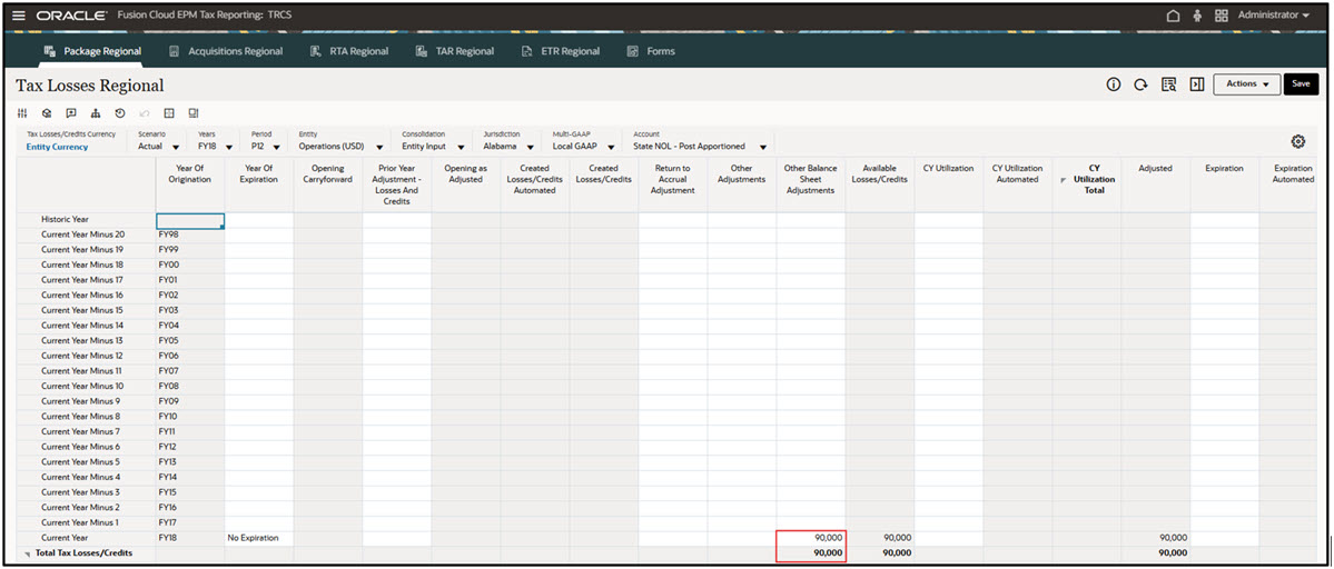

  3. 지역 세금 손실 양식의 기타 대차대조표 조정에 값(예: 아래 스크린샷에 설명된 대로 90,000)을 추가합니다.
    지역 세금 손실 양식의 기타 대차대조표 조정에 값 추가

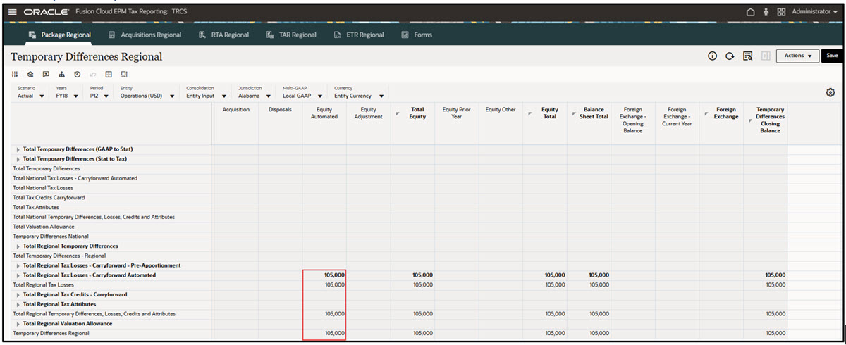

  4. 연결을 실행합니다. 통합 후 지역별 임시 차이 양식의 자본 자동화에는 세금 자동화 규칙 및 기타 대차대조표 조정의 집계 값이 있습니다. 예: 자본 자동화(105,000) = 기타 대차대조표 조정(90,000) + 세금 자동화 규칙 값(15,000)
    지역별 임시 차이의 자본 자동화 양식에는 세금 자동화 규칙 및 기타 대차대조표 조정의 집계 값이 있습니다.
