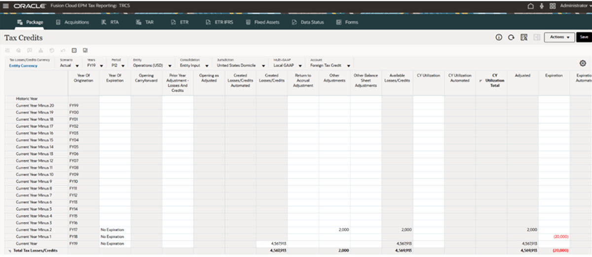

  2. 세액 공제 양식에서 현재 연도의 생성된 손실/공제 열에 이연된 공제 값을 입력합니다. 이 값은 현재 준비금 보고서를 통해 채우지 않습니다.
    국세 공제 양식
  3. 세액 공제 양식의 다음 열에 값을 입력합니다.
    • 만료 연도
    • 생성된 손실/공제
    • 기타 조정

    POV에서 선택한 연도를 기준으로 실제 회계연도가 시작 연도 아래에 FY19 등으로 표시됩니다.
  4. 저장을 누릅니다.
