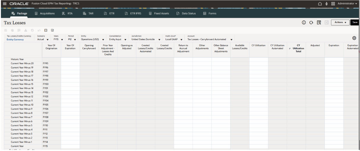

    국세 손실 양식
  6. 필요에 따라, 선택한 연도의 세금 손실을 입력합니다. 세금 손실 양식의 모든 열에 대한 설명은 세부 국세 손실 및 세액 공제에서 "세금 손실 및 세액 공제 세부 스케줄"을 참조하여 데이터 입력을 완료합니다. 일부 열은 현재 준비금 양식의 세부정보를 사용하여 자동으로 채워집니다.
  7. 저장을 누릅니다.
  8. 작업에서 연결을 선택합니다.
