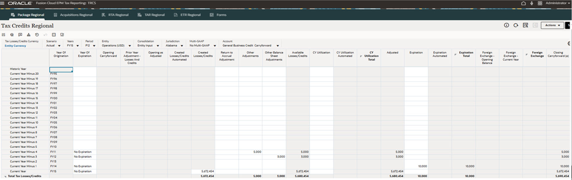

  1. 홈 페이지에서 지역 법인세 준비금, 지역별 패키지 순으로 누릅니다.
  2. 지역 세액 공제 양식에서 현재 연도의 생성된 손실/공제 열에 이연된 공제 값을 입력합니다. 이 값은 현재 준비금 보고서를 통해 채우지 않습니다.
  3. 세액 공제 탭의 다음 열에 값을 입력합니다.
    • 만료 연도
    • 생성된 손실/공제
    • 기타 조정
    주:
    POV에서 선택한 연도를 기준으로 실제 회계연도가 시작 연도 아래에 FY19 등으로 표시됩니다.
    지역 세액 공제 양식
  4. 저장을 누릅니다.
  5. 작업에서 연결을 선택합니다.
    다음 열의 합계는 지역 일시적 차이 양식에서 해당 세액 공제 계정의 기타 조정 - 자동화(이연 전용)에 표시됩니다.
