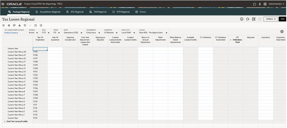

    지역 법인세 손실 양식
  6. 필요에 따라, 선택한 연도의 지역 법인세 손실을 입력합니다. 지역 법인세 손실 양식의 모든 열에 대한 설명은 세부 지역 법인세 손실 및 세액 공제에서 지역 법인세 손실 및 세액 공제 세부 스케줄 테이블을 참조하여 데이터 입력을 완료합니다. 일부 열은 지역별 현재 준비금 양식의 세부정보를 사용하여 자동으로 채워집니다.
