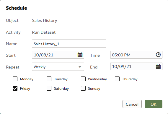

  3. Ga met uw muis op de gegevensset staan die u opnieuw wilt laden, klik op Acties De optie 'Acties' om een lijst van dingen die u kunt doen te maken. en klik vervolgens op Nieuw schema.
  4. Geef op wanneer en hoe vaak de bewerking voor het opnieuw laden van de gegevensset moet worden uitgevoerd.
  5. Klik op OK.

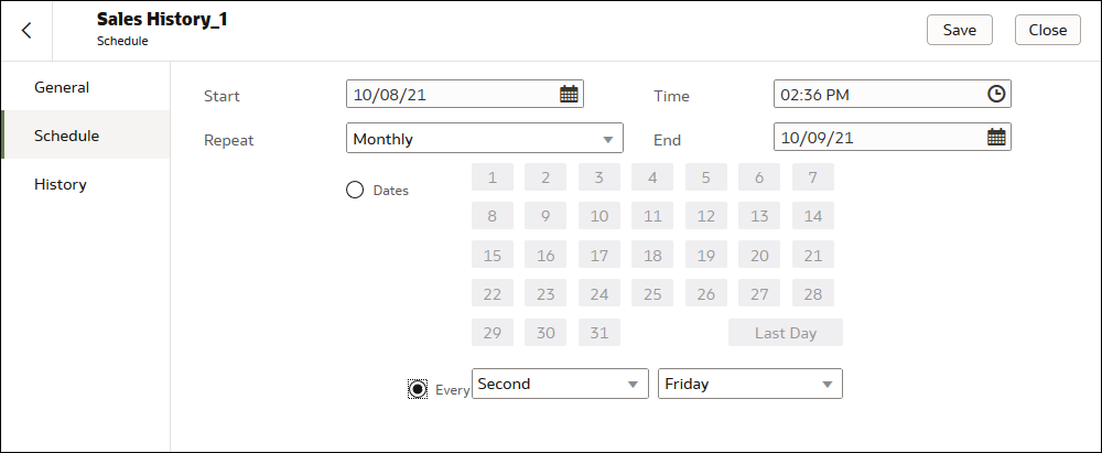

  3. Zoek de gegevensset waarvoor u planningsinformatie wilt wijzigen, klik op Inspecteren en vervolgens op Planningen.
  4. Klik op de naam van een planning en klik in het dialoogvenster Planning op het tabblad Planning.
  5. Werk de planningsdetails bij.
  6. Klik op Opslaan.
