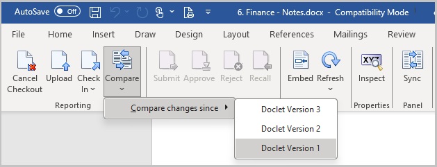

Vanuit de status 'Uitgecheckt' en 'Geüpload' voert u een docletvergelijking uit door de pijl te selecteren op de knop Vergelijken op het lint van Narrative Reporting en vervolgens Wijzigingen vergelijken vanaf te selecteren om een lijst met docletversies te bekijken. U kunt een van de docletversies in de lijst selecteren. In Figure 24-63 hebben we Docletversie 1 geselecteerd.
Figure 24-63 Vergelijken geopend vanaf het lint van Narrative Reporting.
Het dropdownmenu 'Vergelijken' dat u kunt openen via het lint van Narrative Reporting: 'Vergelijken' en vervolgens 'Wijzigingen vergelijken vanaf' en vervolgens de lijst met docletversies.

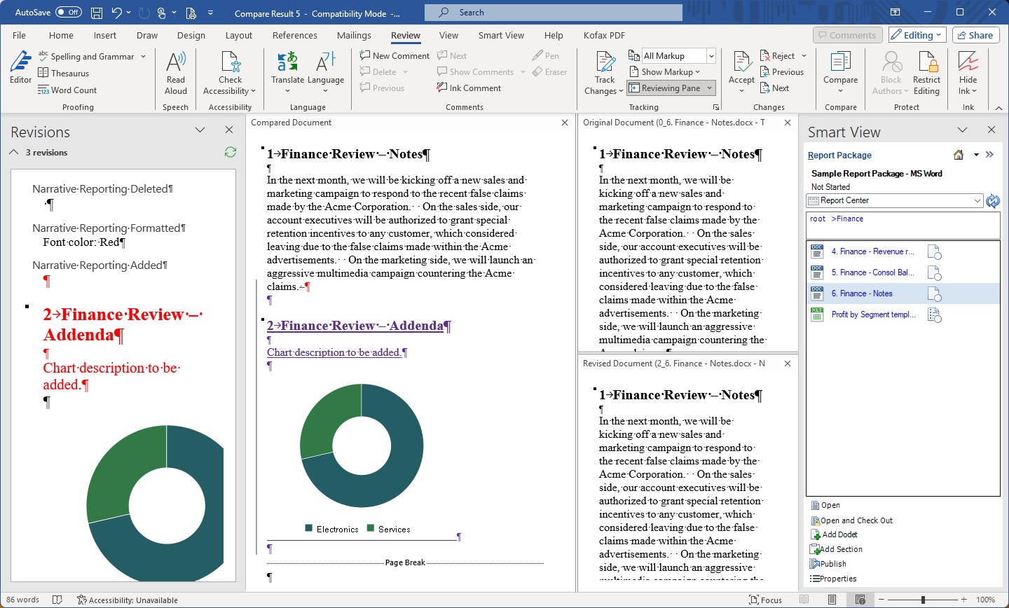

Het vergelijkingsresultaat van de twee docletversies wordt in de vertrouwde Word-indeling gepresenteerd met de volgende deelvensters:
  • Overzicht van wijzigingen
  • Vergeleken doclet
  • Originele versie van de doclet: beschouw dit als de basisversie.
  • De herziene versie van de doclet: de versie die u vergelijkt met de oorspronkelijke versie.
In het voorbeeld in Figure 24-65 worden de resultaten getoond van de vergelijking van de oorspronkelijke versie van een doclet met de meest recente versie:
Figure 24-65 Resultaten docletvergelijking
Overzicht van wijzigingen, vergeleken doclet, oorspronkelijke versie van de doclet en de gewijzigde versie van de doclet: de versie die u vergelijkt met de oorspronkelijke versie.

  2. Breng voor een uitgecheckte doclet de nodige wijzigingen aan en upload deze om de knop Vergelijken te activeren. Ga vervolgens als volgt te werk:
    1. Selecteer op het lint van Narrative Reporting de pijl op de knop Vergelijken. Selecteer vervolgens Wijzigingen vergelijken vanaf (getoond in Figure 24-63).
    2. Selecteer een van de docletversies in de lijst met docletversies.
      Het vergelijkingsdocument wordt gepresenteerd. Er wordt een voorbeeld weergegeven in Figure 24-65.

      Het vergelijkingsdocument wordt gepresenteerd, zoals getoond in Figure 24-65.
    3. Ga door naar stap 4.
  4. Controleer desgewenst in het resultatenvenster van de docletvergelijking de wijzigingen met behulp van Word-hulpprogramma's.
