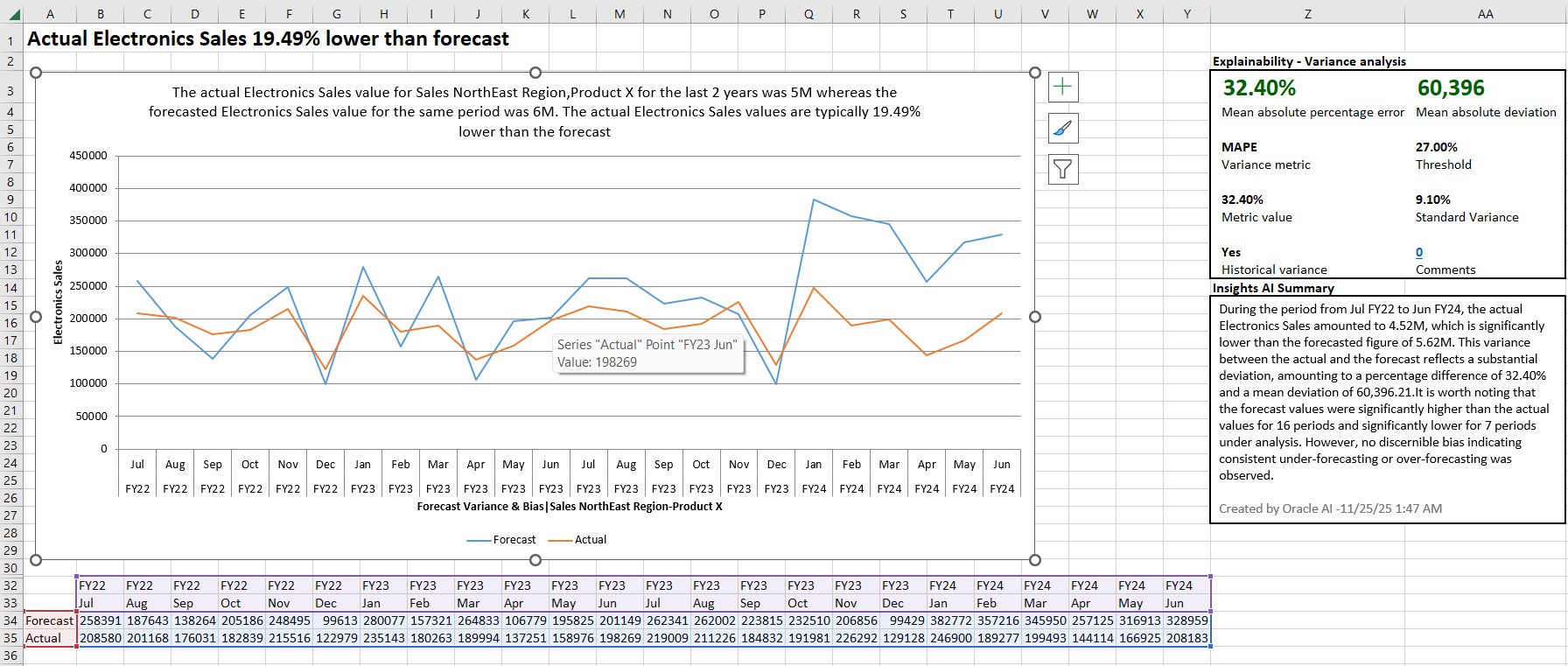

  2. Bekijk het toelichtingsoverzicht in de sectie Overzicht AI-inzichten naast de grafiek.
    Bij dit overzicht wordt GenAI gebruikt. De uitvoer van GenAI is mogelijk niet altijd feitelijk, nauwkeurig of geschikt. U bent naar eigen goeddunken verantwoordelijk voor het beoordelen en gebruiken van GenAI-uitvoer.
    In dit voorbeeld wordt het Insights AI-overzicht voor een inzicht dat is ingevoegd in Microsoft Excel, weergegeven naast de grafiek en onder de tabel 'Verklaarbaarheid'.
    Voorbeeld van Insights AI-overzicht voor een inzicht dat is ingevoegd in Microsoft Excel.
  3. Optioneel: u kunt het overzicht naar wens bewerken. Als u de oorspronkelijke tekst van het overzicht wilt herstellen, klikt u op Vernieuwen.

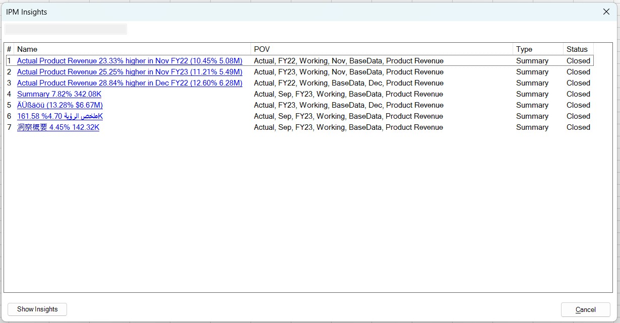

  1. Klik in het Smart View venster met de rechtermuisknop op de applicatienaam en klik vervolgens op IPM Insights.
  2. Klik in het dialoogvenster IPM Insights op Overzichten tonen.
    De lijst met beschikbare overzichten wordt weergegeven in het dialoogvenster IPM Insights. Voor elk overzicht kunt u de POV bekijken op basis waarvan het overzicht is gegenereerd.
    De knop Overzichten tonen wordt alleen weergegeven wanneer inzichtoverzichten al zijn gegenereerd en beschikbaar zijn voor een set inzichten. Als dergelijke overzichten niet beschikbaar zijn, wordt deze knop niet weergegeven in het dialoogvenster IPM Insights.
    In het dialoogvenster IPM Insights wordt een lijst met beschikbare overzichten weergegeven nadat u op de knop 'Overzichten tonen' hebt geklikt.

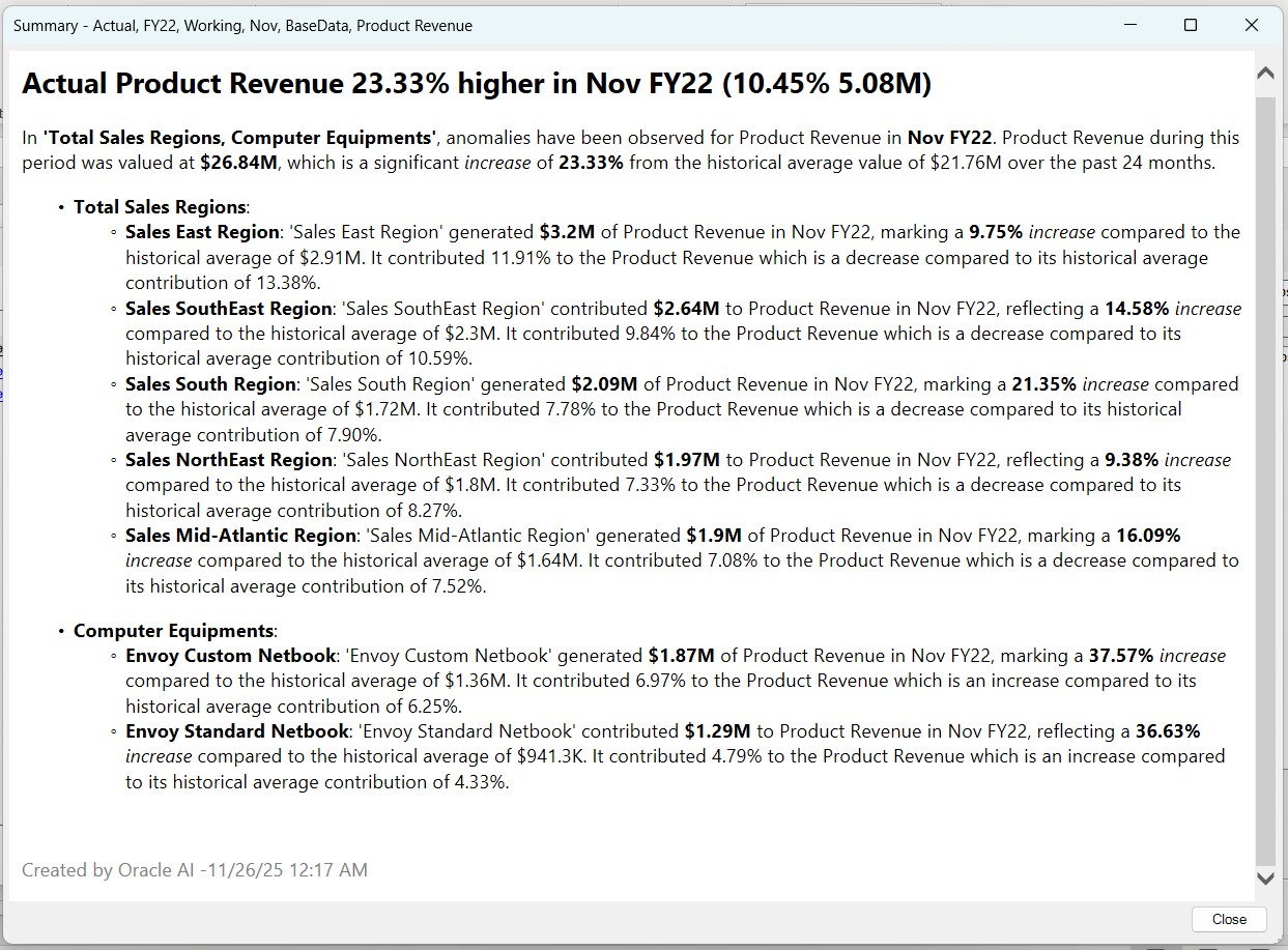

  3. Klik op de koppeling met de naam van het overzicht om het gegenereerde overzicht te openen en te bekijken in een afzonderlijk dialoogvenster.
    Voorbeeld van de tekst van het overzicht die is gegenereerd met GenAI.
