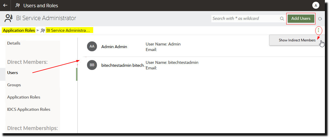

Du bruker siden Brukere og roller i konsollen til å tilordne medlemmer til en applikasjonsrolle.
  1. Klikk på Konsoll.
  2. Klikk på Roller og brukere.
  3. Klikk på Applikasjonsroller.
    Alle forhåndsdefinerte applikasjonsroller vises, sammen med eventuelle brukerdefinerte applikasjonsroller du har lagt til.
  4. Velg navnet på en applikasjonsrolle hvis du vil se flere detaljer, eller hvis du vil se de gjeldende medlemmene.
  5. Klikk på Brukere, Grupper eller Applikasjonsroller under Direkte medlemmer hvis du vil vise de gjeldende direkte medlemmene i hver enkelt kategori.
    Hvis du for eksempel klikker på Brukere, kan du se en liste over brukere som er direkte tilordnet til applikasjonsrollen.
  6. Hvis du vil se en liste over alle medlemmene i den valgte kategorien som er tilordnet til applikasjonsrollen (både direkte og indirekte), klikker du på menyikonet og velger Vis indirekte medlemmer.
  7. Hvis du vil legge til et nytt medlem (bruker, gruppe, applikasjonsrolle, IDCS-applikasjonsrolle) i applikasjonsrollen, klikker du på Legg til brukere, Legg til grupper eller Legg til applikasjonsroller, velger ett eller flere medlemmer og klikker på Legg til.
  8. Hvis du vil fjerne et medlem fra applikasjonsrollen, klikker du på ikonet Slett ikonet Slett ved siden av medlemsnavnet.

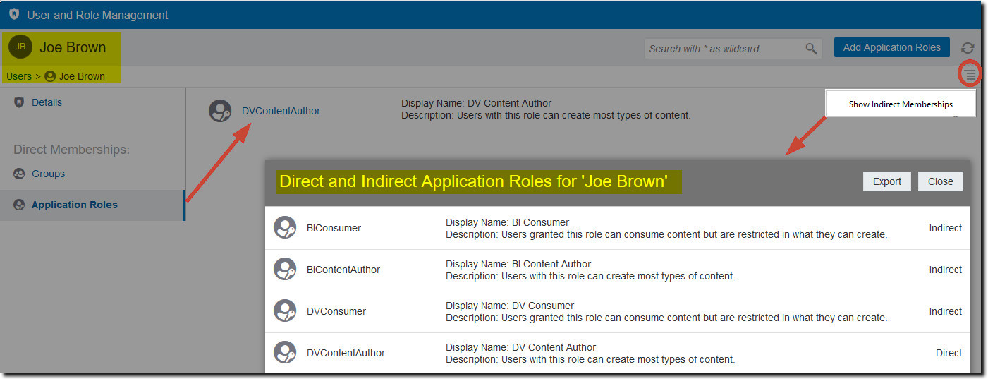

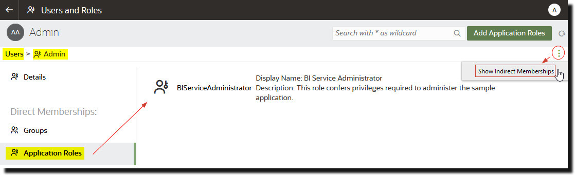

  5. Klikk på Applikasjonsroller på siden Detaljer for brukeren hvis du vil se en liste over applikasjonsroller som er direkte tilordnet til brukeren.
  6. Klikk på menyikonet, og velg Vis indirekte medlemskap hvis du vil se en liste over alle applikasjonsrollene som er tilordnet til brukeren, det vil si tilordnet både direkte og indirekte.
  7. Hvis du vil tilordne brukeren til en ekstra applikasjonsrolle, klikker du på Legg til applikasjonsroller.
  8. Velg én eller flere applikasjonsroller fra listen i Legg til bruker i applikasjonsroller, og klikk deretter på Legg til.
  9. Hvis du vil fjerne en applikasjonsrolle fra brukeren, klikker du på ikonet Slett ikonet Slett ved siden av navnet på applikasjonsrollen du vil slette.

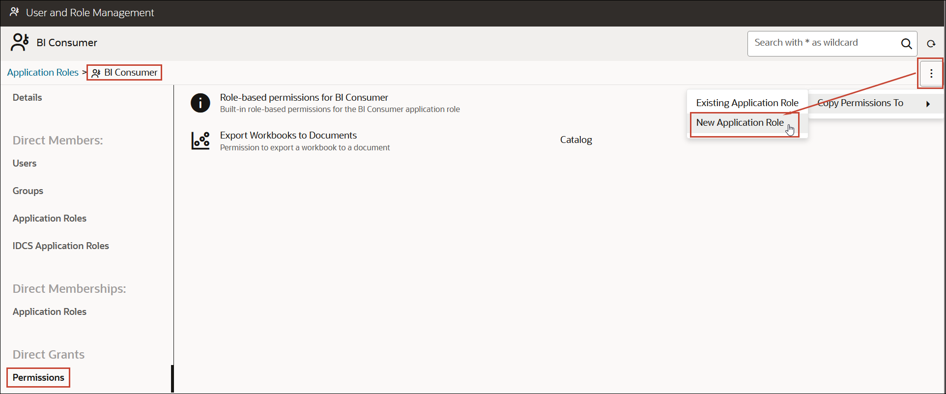

  4. Gjør ett av følgende:
    Opprette en applikasjonsrolle fra grunnen (ingen tillatelser):
    • Klikk på Opprett applikasjonsrolle.
    Kopiere tillatelsene fra en forhåndsdefinert applikasjonsrolle til en brukerdefinert applikasjonsrolle:
    Merknad:
    I dette trinnet kopierer du tillatelsesrettighetene for den forhåndsdefinerte applikasjonsrollen du velger. Du kopierer ikke applikasjonsrollens medlemmer eller medlemskap.
    • Klikk på navnet på applikasjonsrollen du vil kopiere. For eksempel BI-forbruker.
    • Klikk på Tillatelser.
    • Klikk på handlingsmenyen og velg Kopier tillatelser til og deretter Ny applikasjonsrolle.

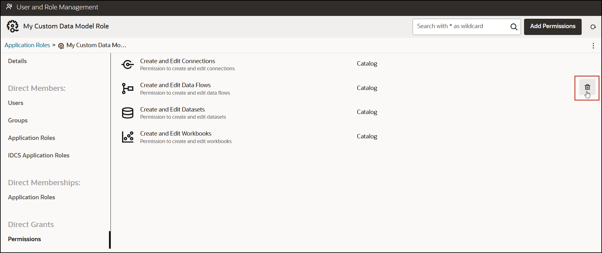

    Når du oppretter en applikasjonsrolle fra grunnen, har den i utgangspunktet ingen medlemmer eller tillatelser. Når du kopierer tillatelsene fra en av de forhåndsdefinerte applikasjonsrollene, har applikasjonsrollen i utgangspunktet samme tillatelser som rollen du har kopiert.
  7. Gi tillatelser til applikasjonsrollen.
    1. Velg Tillatelser under Direkte rettigheter.
    2. Klikk på Legg til tillatelser.
      Dette valget er bare tilgjengelig for brukerdefinerte applikasjonsroller.
    3. Velg en eller flere tillatelser, og klikk deretter på Legg til.

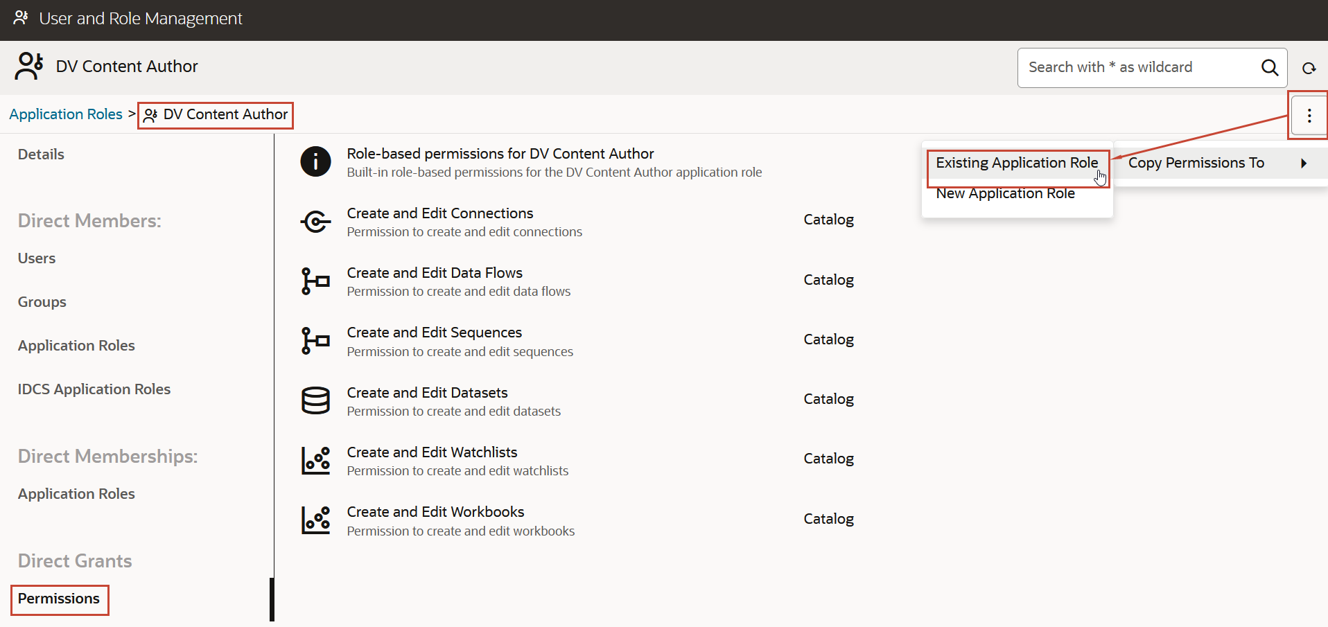

  4. Klikk på navnet på en forhåndsdefinert applikasjonsrolle.
    Hvis du vil filtrere listen etter navn, angir du et helt eller en del av et navn i filteret Søk og trykker på Enter. Hvis du angir en del av navnet, bruker du * som jokertegn. Søket skiller ikke mellom store og små bokstaver, og det søker etter både navn og visningsnavn. Du kan for eksempel angi *admin* hvis du vil søke etter en hvilken som helst bruker som har bokstavene admin i oppføringen.
  5. Klikk på Tillatelser for å se tillatelsene som er gitt til den forhåndsdefinerte applikasjonsrollen.
  6. Klikk på handlingsmenyen og velg Kopier tillatelser til og deretter Eksisterende applikasjonsrolle.
  7. Velg en eksisterende applikasjonsrolle, og klikk på Kopier.

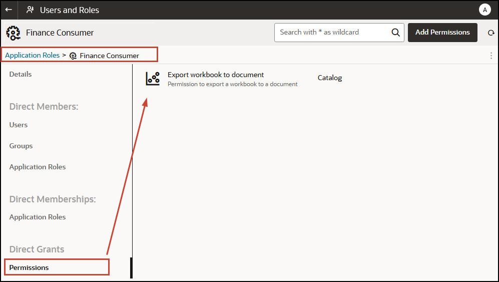

  5. Klikk på Tillatelser for å se en liste over tillatelser som er gitt direkte til applikasjonsrollen.
    Når du velger en applikasjonsrolle du har opprettet fra grunnen, ser du en liste over tillatelser som er gitt til rollen, til høyre. I dette eksemplet er bare én tillatelse (Eksportere arbeidsbok til dokument) gitt til en applikasjonsrolle du har opprettet (Økonomiforbruker).
    Du kan legge til og slette tillatelser etter behov.

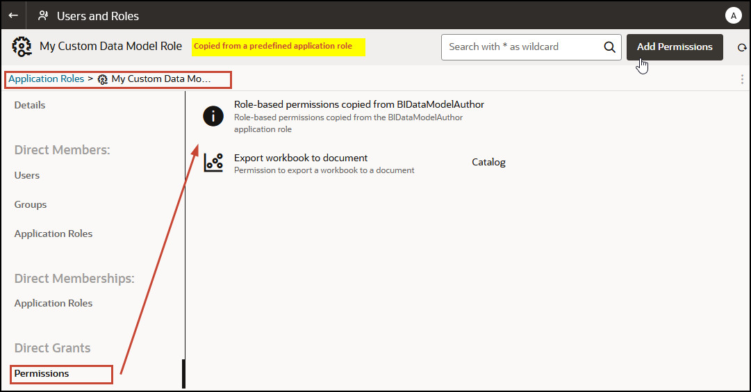

    Når du velger en brukerdefinert applikasjonsrolle som inneholder tillatelser som er kopiert fra en av de forhåndsdefinerte applikasjonsrollene, for eksempel Forfatter av BI-datamodell, ser du en melding som angir at rollen inneholder et sett med innebygde, rollebaserte tillatelser, i tillegg til eventuelle ytterligere tillatelser som er tilordnet til den forhåndsdefinerte applikasjonsrollen, samt eventuelle tillatelser som du har gitt til rollen.
    Fanen Tillatelser for en applikasjon som er kopiert fra en forhåndsdefinert applikasjonsrolle

    2. Velg ønsket tillatelse, og klikk på Legg til.
      Velg og legg til tillatelse
  7. Slik tilbakekaller du tillatelser fra applikasjonsrollen.
    1. Gå til tillatelsen du vil tilbakekalle.
    2. Klikk på ikonet Fjern tillatelse.
    3. Klikk på Fjern for å bekrefte.
    Ikonet Fjern tillatelse

Vise og eksportere detaljerte medlemskapsdata
Hver applikasjonsrolle i Oracle Analytics Cloud kan ha direkte medlemmer, men også ett eller flere indirekte medlemmer eller medlemskap.
For eksempel har Joe Brown fått applikasjonsrollen Forfatter av DV-innhold. Joe er direkte medlem av applikasjonsrollen Forfatter av DV-innhold og indirekte medlem av BI-forbruker, Forfatter av BI-innhold, DV-forbruker. Du kan vise detaljer om direkte eller indirekte medlemskap på siden Bruker- og rollebehandling, og du kan eksportere disse opplysningene til en CSV-fil.Beskrivelse av GUID-508A2843-B573-4C3F-AD3D-2B02DF2D492D-default.jpg følger
.jpg
  3. Slik viser du data om direkte og indirekte medlemskap for en bruker:
    1. Klikk på fanen Brukere.
    2. Velg navnet på brukeren du vil se medlemskapsdetaljer for.
    3. Klikk på Applikasjonsroller under Direkte medlemskap for å se en liste over alle applikasjonsrollene som brukeren du valgte, er direkte tilordnet til.
    4. Klikk på menyikonet og velg Vis indirekte medlemskap for å se en liste over alle applikasjonsrollene som brukeren er både direkte og indirekte tilordnet til.
  4. Slik viser du data om direkte og indirekte medlemskap for en applikasjonsrolle:
    1. Klikk på fanen Applikasjonsroller.
    2. Velg navnet på applikasjonsrollen du vil se medlemskapsdetaljer for.
    3. Klikk på Brukere, Grupper eller Applikasjonsroller under Direkte medlemmer (eller Direkte medlemskap) for å se en liste over alle brukere, grupper eller applikasjonsroller som applikasjonsrollen du valgte, er direkte medlem av (eller direkte tilordnet til).
    4. Klikk på menyikonet, og velg Vis indirekte medlemmer (eller Vis indirekte medlemskap) for å se en liste over alle brukere, grupper eller applikasjonsroller som denne gruppen både er direkte og indirekte medlem av (eller tilordnet til).
  5. Hvis du vil eksportere data om både direkte og indirekte medlemskap til en CSV-fil, klikker du på Eksporter.

Tillate at en bruker eksporterer arbeidsbøker til PDF
Du kan gi brukere tillatelse til å utføre bestemte handlinger i Oracle Analytics. Du kan for eksempel gjøre det mulig for brukere å eksportere arbeidsbøker til PDF gjennom en applikasjonsrolle som omfatter tillatelsen Eksportere arbeidsbok til dokument.
Merknad:
Den forhåndsdefinerte applikasjonsrollen BI-forbruker omfatter tillatelsen Eksportere arbeidsbok til dokument. Dette innebærer at enhver bruker som er medlem av BI-forbruker (direkte eller indirekte), automatisk har denne tillatelsen.
  1. Opprett en ny applikasjonsrolle med navnet Tillate dokumenteksport (eller lignende).
  2. Legg til tillatelsen Eksportere arbeidsbok til dokument.
  3. Tilordne den nye applikasjonsrollen Tillate dokumenteksport til en bruker eller en gruppe.
  4. Gi brukere med applikasjonsrollen Tillate dokumenteksport tilgang til én eller flere arbeidsbøker.
    Disse brukerne har tilgang til arbeidsbøker og kan eksportere innholdet til PDF.
    Se Legge til eller oppdatere arbeidsboktillatelser.
Forhindre en bruker med rollen BI-forbruker fra å eksportere arbeidsbøker til PDF
Du kan forhindre brukere fra å utføre bestemte handlinger i Oracle Analytics. Du vil for eksempel kanskje angi en applikasjonsrolle som forhindrer brukere med rollen BI-forbruker fra å eksportere arbeidsbøker til en PDF, ved å fjerne tillatelsen Eksportere arbeidsbok til dokument.
  1. Kopier applikasjonsrollen BI-forbruker og gi kopien navnet BI-forbruker (forhindre eksport) (eller lignende).
    1. Bruk valget Kopier tillatelser til en ny applikasjonsrolle for å opprette en applikasjonsrolle med samme tillatelsessett som BI-forbruker.
    2. Angi et passende navn og en passende beskrivelse for den nye rollen. For eksempel BI-forbruker (forhindre eksport).
  2. Fjern tillatelsen Eksportere arbeidsbok til dokument.
  3. Tilordne den nye applikasjonsrollen BI-forbruker (forhindre eksport) til en bruker eller en gruppe.
  4. Fjern den forhåndsdefinerte applikasjonsrollen BI-forbruker fra brukeren eller gruppen.
  5. Gi brukere med applikasjonsrollen BI-forbruker (forhindre eksport) tilgang til én eller flere arbeidsbøker og tilgang til mappene der arbeidsbøkene er lagret.
    Når du gir applikasjonsrollen BI-forbruker (forhindre eksport) tilgang til arbeidsboken, må du godta valget om å overføre tilgang til alle datasett som brukes av arbeidsboken. Du må altså velge alternativet Del én eller flere relaterte artefakter, slik at arbeidsboken kan brukes av andre i dialogboksen Del relaterte artefakter, som vises når du lagrer endringer i arbeidsboktillatelser. Se Legge til eller oppdatere arbeidsboktillatelser.
    Disse brukerne har tilgang til arbeidsbøker, men kan ikke eksportere innholdet til PDF.

Forhindre en bruker med rollen Forfatter av DV-innhold fra å opprette eller endre bestemte objekttyper
Du kan forhindre brukere fra å utføre bestemte handlinger i Oracle Analytics. Du vil for eksempel kanskje angi en applikasjonsrolle som forhindrer brukere med rollen Forfatter av DV-innhold fra å opprette og endre tilkoblinger, dataflyter, sekvenser og visningslister.
  1. Kopier applikasjonsrollen Forfatter av DV-innhold og gi kopien navnet Forfatter av DV-innhold (begrensning for opprettelse og endring) (eller lignende).
    1. Bruk valget Kopier tillatelser til en ny applikasjonsrolle for å opprette en applikasjonsrolle med samme tillatelsessett som Forfatter av DV-innhold.
    2. Angi et passende navn og en passende beskrivelse for den nye rollen. For eksempel Forfatter av DV-innhold (begrensning for opprettelse og endring).
  2. Fjern tillatelsene Opprette og redigere tilkoblinger, Opprette og redigere dataflyter, Opprette og redigere sekvenser og Opprette og redigere visningslister.
  3. Tilordne den nye applikasjonsrollen Forfatter av DV-innhold (begrensning for opprettelse og endring) til en bruker eller en gruppe.
  4. Fjern den forhåndsdefinerte applikasjonsrollen Forfatter av DV-innhold fra brukeren eller gruppen.
  5. Gi brukere med applikasjonsrollen Forfatter av DV-innhold (begrensning for opprettelse og endring) tilgang til én eller flere arbeidsbøker og ett eller flere datasett og tilgang til mappene der arbeidsbøkene og datasettene er lagret.
    Når du gir applikasjonsrollen Forfatter av DV-innhold (begrensning for opprettelse og endring) tilgang til arbeidsboken, må du godta valget om å overføre tilgang til alle artefakter som brukes av arbeidsboken. Du må altså velge alternativet Del én eller flere relaterte artefakter, slik at arbeidsboken kan brukes av andre i dialogboksen Del relaterte artefakter, som vises når du lagrer endringer i arbeidsboktillatelser. Se Legge til eller oppdatere arbeidsboktillatelser.
    Disse brukerne har tilgang til og kan opprette og endre datasett og arbeidsbøker, men ikke opprette og endre tilkoblinger, dataflyter, sekvenser og visningslister.
